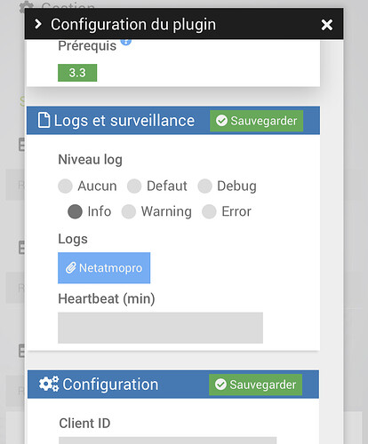

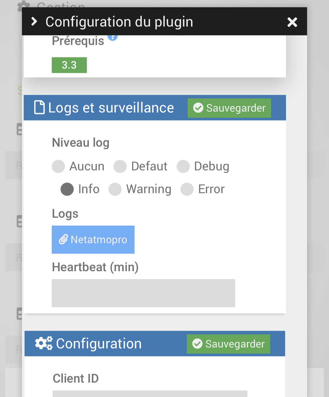

Bonjour, je crois me souvenir que pour que les notifications fonctionnent, tu dois mettre le niveau de logs du plugin à « info » (ça fonctionne très bien chez moi)
Mon plugin est en mode info
