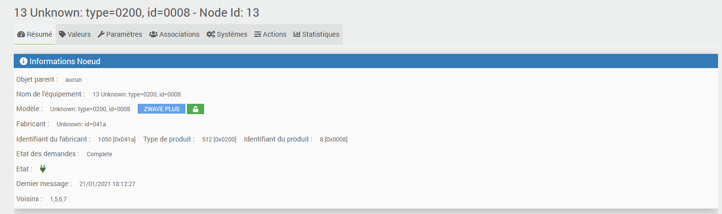

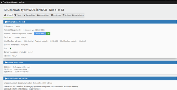

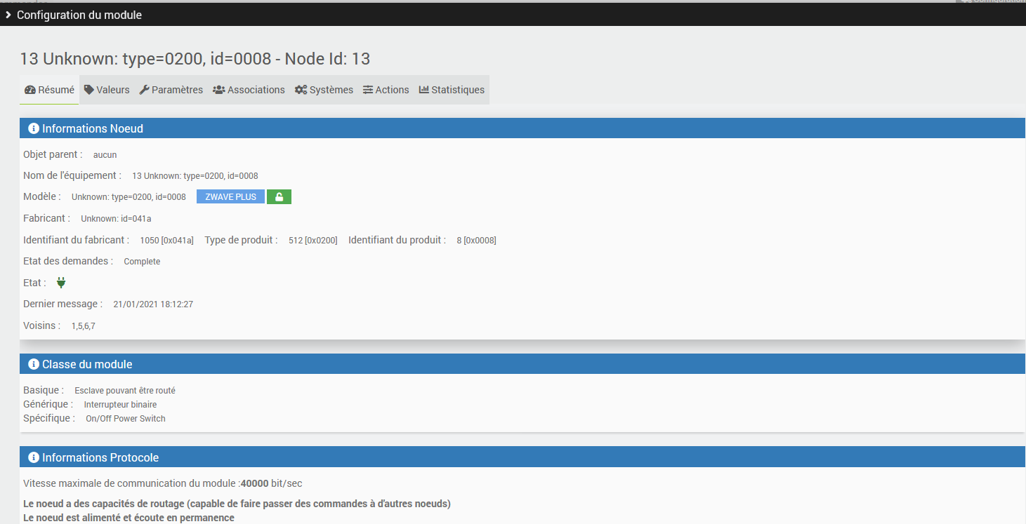

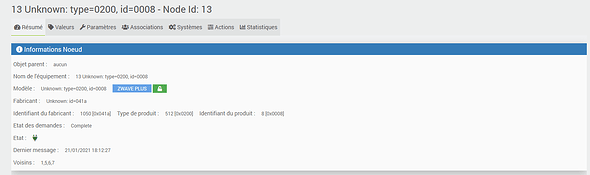

Je possède deux neo coolcam plus depuis quelques année qui fonctionnent correctement.
J’en ai acheté une nouvelle récemment qui ne s’inclue pas correctement, les id et commandes sont farfelue :

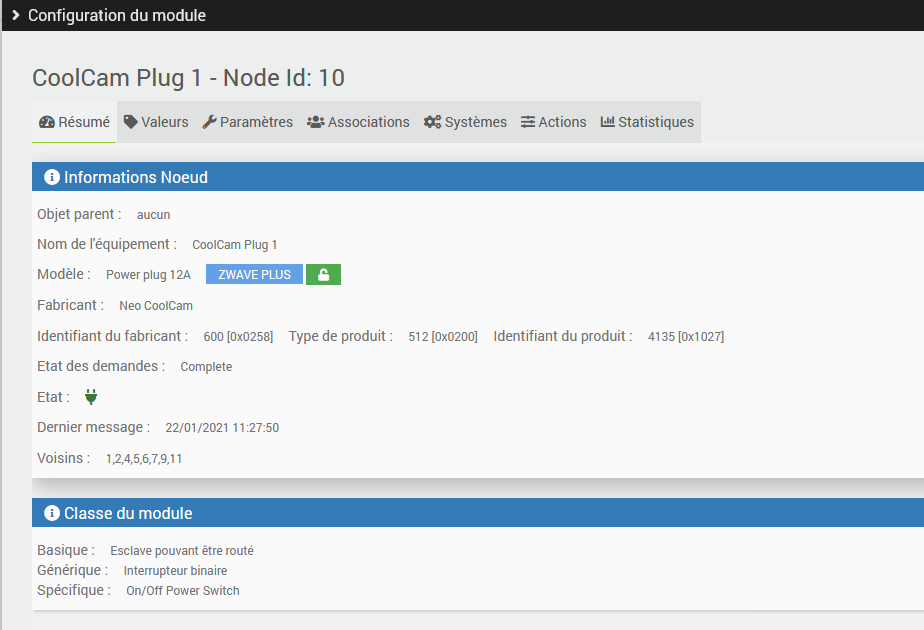

Pour comparer les deux situations :
Voici la nouvelle plug :
et voici l’ancienne qui marche :
