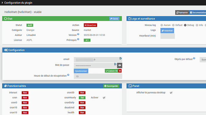

l’installation semble s’est correctement déroulée mais , le plugin ne récupère aucun équipement
Bien évidemment, je n’ai aucun pb à me connecter avec les mêmes identifiants sur le site HelloWatt :wink:
Merci de votre aide
Me MP les logs debug.
Bonjour, sur les conseils de @limad44 , j’ai changé de mot de passe sur le site HelloWatt. J’ai ensuite refait une synchronisation dans la zone « Configuration » du Plugin et ça remarche !!
Merci @limad44 :ok_hand:
