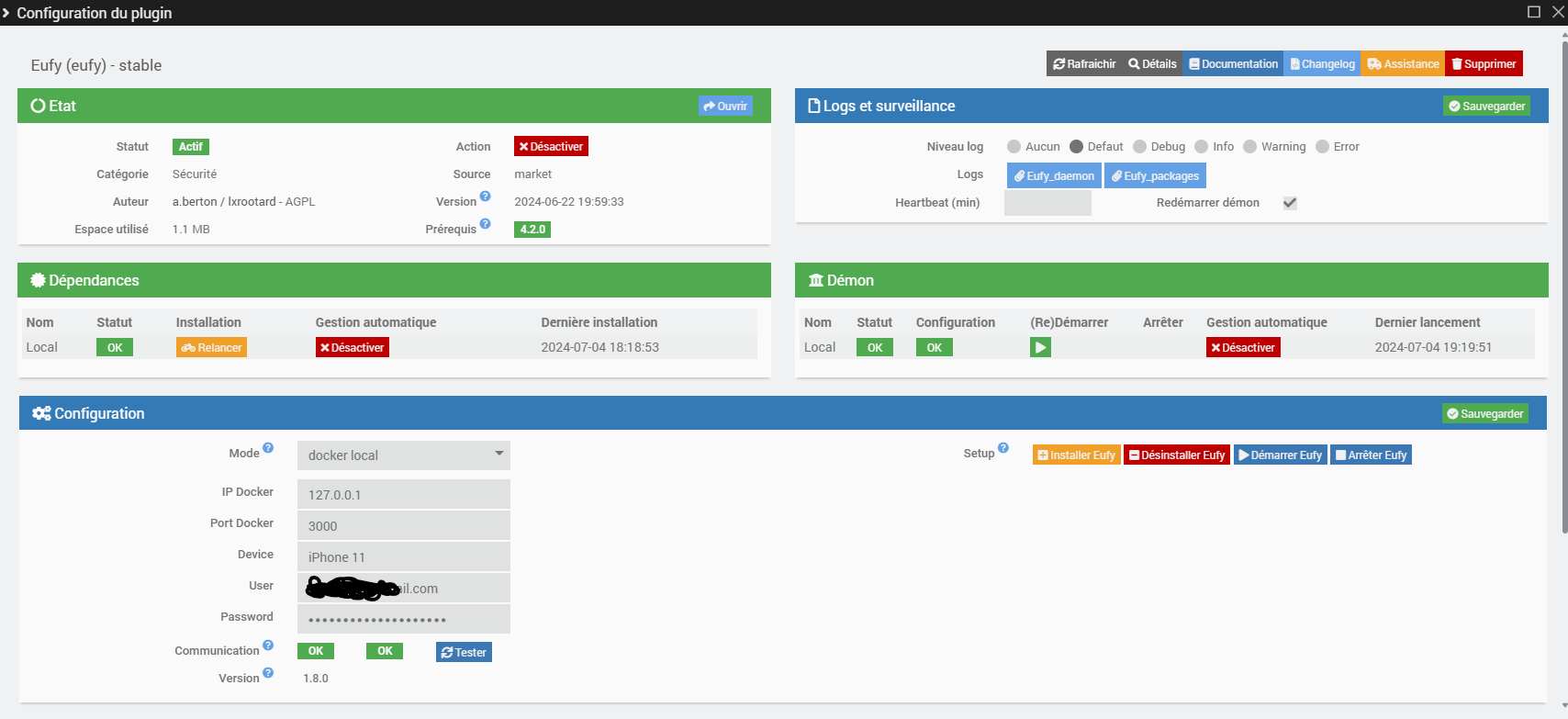

Bonjour j’ai suivi la doc à la lettre, j’ai beau rafraichir je ne vois rien.
je n’ai pas d’erreurs qui remontent.
j’ai installé le docker comme dans la doc
j’ai beau mettre toute la bonne volonté, là je sèche.
camera S340.
Merci pour les pistes.
pi@jeedom:/var/www/html/plugins/eufy $ python3 resources/test_eufy.py
*** Create connexion to 127.0.0.1:3000 ***
{"type":"version","driverVersion":"3.0.0","serverVersion":"1.8.0","minSchemaVersion":0,"maxSchemaVersion":21}
*** Start listening ***
{"type":"result","success":true,"result":{"state":{"driver":{"version":"3.0.0","connected":true,"pushConnected":true},"                                                             stations":[{"name":"Porte d'entrée","model":"T8170","serialNumber":"T8170T10241701F9","hardwareVersion":"0.0.0.1","soft                                                             wareVersion":"3.1.9.0","lanIpAddress":"192.168.1.82","macAddress":"102CB15B8EF9","currentMode":63,"guardMode":63,"conne                                                             cted":true}],"devices":[{"name":"Porte d'entrée","model":"T8170","serialNumber":"T8170T10241701F9","hardwareVersion":"0                                                             .0.0.1","softwareVersion":"3.1.9.0","stationSerialNumber":"T8170T10241701F9","enabled":true,"battery":100,"batteryTempe                                                             rature":24,"motionDetected":false,"personDetected":false,"personName":"","motionDetection":true,"watermark":1,"pictureU                                                             rl":"/media/mmcblk0p1/Camera00/event/202407/20240703/20240703213614_snapshot.jpg","ledStatus":false}]}}}
Informations Jeedom
Core : 4.4.8.1 (V4-stable)
DNS Jeedom : non
Plugin : Eufy
Version : 2024-06-22 19:59:33 (stable)
Statut Démon : Démarré - (2024-07-04 19:19:51)

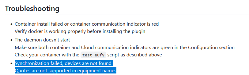

Dans la doc il est clairement indiqué:
Supprimez la « ' » ca marchera mieux :wink:

belle esprit. même si je n’avais pas mis le doigt dessus.
alors peut être preciser dans la doc car quotes = guillemets soit "
Apostrophe = apostrophe en anglais soit ’
Ok je te le concède…je corrigerai la doc :wink:
