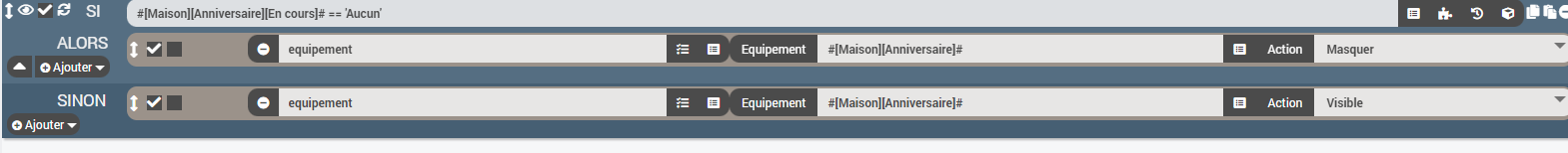

un truc comme ceci serait fonctionnel ?
avec comme déclencheur #[Maison][Anniversaire][En cours]# ?

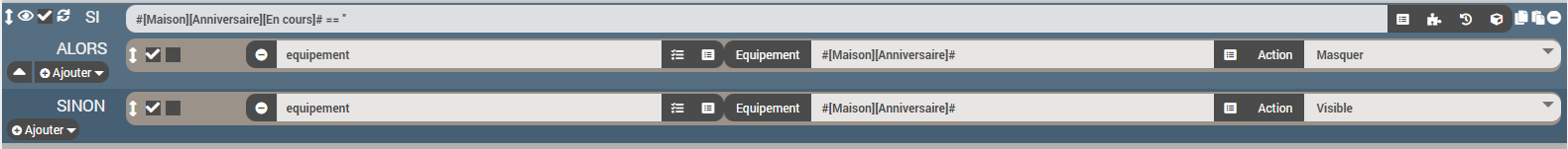

je me réponds à moi même
cela fonctionne comme ceci:
déclencheur:
et scénario
reste à voir si cela s’affichera bien si anniversaire il y a
En l’état non… Cela ne va pas fonctionner.
Il faudrait enlever le =='Aucun' dans le déclencheur.
Quand #[Maison][Anniversaire][En cours]# passera à autre chose que Aucun, le scénario ne sera pas lancé vu qu’il se déclenche uniquement quand la valeur est à Aucun.
Donc en évènement déclencheur, il faut juste mettre #[Maison][Anniversaire][En cours]#.
Ainsi, à chaque changement d’état, le scénario s’exécutera.
