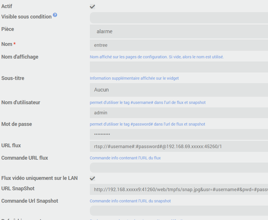

Je ne comprends pas quelque chose,
j’ai un widget caméra d’une wascam :
sur une tablette TAB S7 Xav, le flux rtsp s’affiche bien directement , sur l’autre TAB-murale , écran noir avec la roue crantée 0% .Je suis obligé de switcher snapshot / caméra avec l’icone en haut à droite dans la fenêtre pour avoir la vidéo.
Comment fait-on pour arriver directement sur le flux ? Est ce que cela se paramètre ?
connexion en websoket @ interne sur les 2 .

l’url de flux rtsp fonctionne sur vlc ?
Oui ca fonctionne quand je switche l’icone photo video en haut à droite mais pas direct
Je ne crois pas que ca réponde a ma question …!?
j’ai oublié un mot « et »
Oui ca fonctionne et quand je switche l’icone photo video en haut à droite mais pas direct
