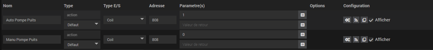

Côté Jeedom : équipement créé en mode « tcpip », port 502, unit ID 1, polling 2s

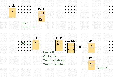

Je parviens à écrire une fois sur une NI, mais les tentatives suivantes, malgré le retour réussi côté Jeedom, ne changent plus côté Logo!.
J’ai ajouté une connexion avec un Modbus doctor ensuite pour déterminer si cela venait de Jeedom ou de l’automate. Tout va bien avec Modbus Doctor, j’active et désactive la NI à volonté ==> C’est donc Jeedom qui sait faire une fois mais pas 2. Si je veux une nouvelle réussite, je crois qu’il faut que je repousse le programme !
Quelques screenshots :
Bien sûr en passant le paramètre à 0 quand je veux un état bas.
Et bien sûr, la bascule RS à l’état bas.

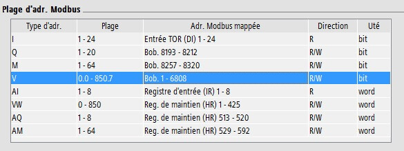

Il manque la table d’adressage…
(301*8)+4 = 2412… Je tape au bon endroit, ça a marché !
