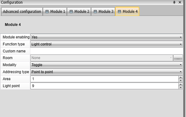

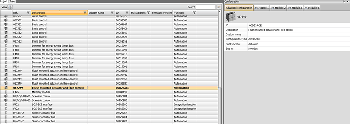

L’appareil a effectivement 4 boutons c’est pour ça qu’il a y 4 modules qui apparaissent dans Myhome.
Toutefois, il n’y a que 2 relais ce qui lui permet d’actionner 2 éclairage ou un volet.

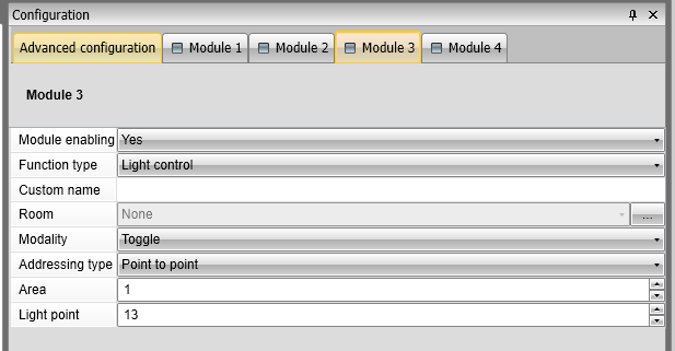

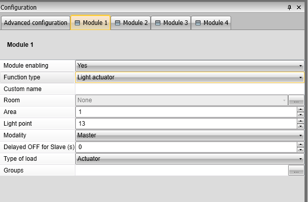

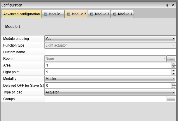

Je n’ai pas cet appareil donc je peux me tromper, mais quand je lis la doc, je ne comprends pas pourquoi le module 2 n’est pas sur le même PL que le 1 et pour le 4 pas sur le même que le 3.
Concernant le module 3, s’il est censé actionner l’ampoule avec son propre relais, il devrait être en light actuator plutôt que light control (je pense)
