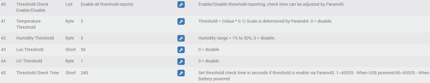

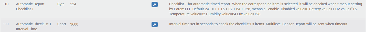

Je reviens avec mon multisensor 7 ! Je pense que j’ai actuellement un problème de périodicité de remontée d’information sur la température. En effet, elle ne remonte qu’automatiquement toutes les heures grâce aux paramètres ci-dessous:

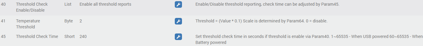

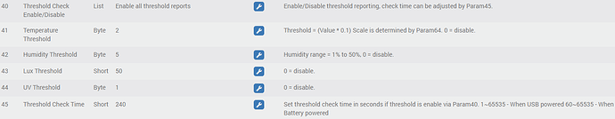

En parallèlre j’ai réglé les autres paramètres ci-dessous pour me remonter automatiquement la température en cas d’offset supérieur à 0,2°c avec un contrôle de ce dernier toutes les 240s:
Problème: je n’ai pas de retour d’info lorsqu’un offset de + de 0,2°C apparait mais seulement 1 remontée toutes les heures.

Solution temporaire: diminuer la valeur du paramètre 111 pour avoir une actualisation plus fréquente…
Avez-vous une idée? Qu’ais-je raté ?

As-tu toujours 3 groupes de « Report » ? Si c’est la température qui est importante pour toi, tu pourrais mettre dans le premier groupe:
  • Parametre 101 = 32 (que la remonté de température)
  • para 111 = 1800
    sur le groupe 2 ton « 224 » avec un temps de 3600
    sur le groupe 3 « 241 » toute les 7200 sec.
Sinon, on ne voit pas la valeur de ton paramètre 64 ?? Qui à l’air d’être le « Scale ». Il est à combien ?
PS: 240 sec c’est court. Une remonté toute les 10 minutes, c’est déjas élevé… Passe le à 600 au mini
