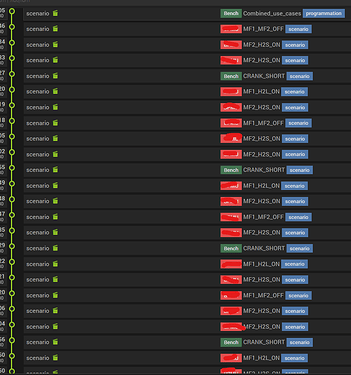

J’ai des séquence complexes à implémenter. J’ai donc crée des scénarii pour les actions de bases ( A/B/C…) , puis combiner ces actions entre elle ABBCAA en mini séquences s1/s2/… La séquence de haut niveau est exécutée toutes les 20 minutes et enchaine les mini séquences s1 puis boucle 10 fois s2
Heu ça m’a l’air rudement compliqué :slight_smile:
Tu peux pas faire un screen de ton scénario « maitre » pour mieux comprendre ?
Time line
Scénario principal
Liste des scénarii
