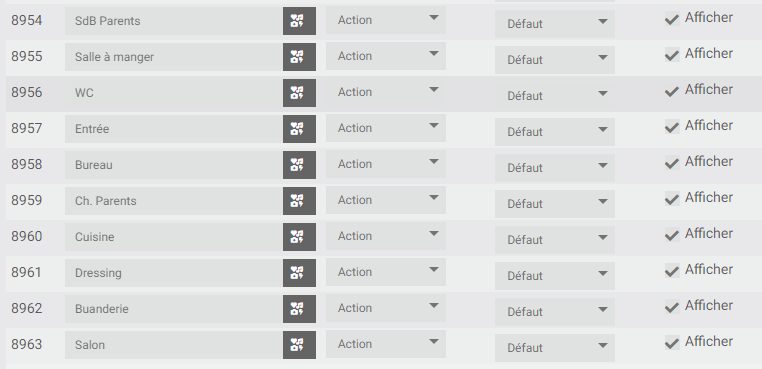

J’ai donc créé différentes pièces sur mi robot :

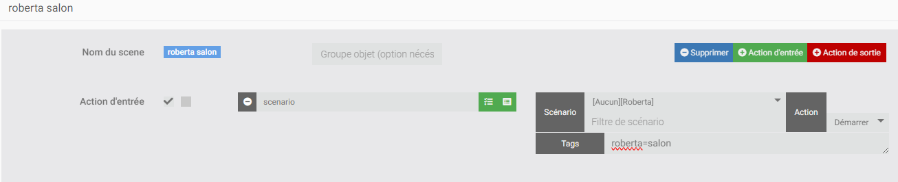

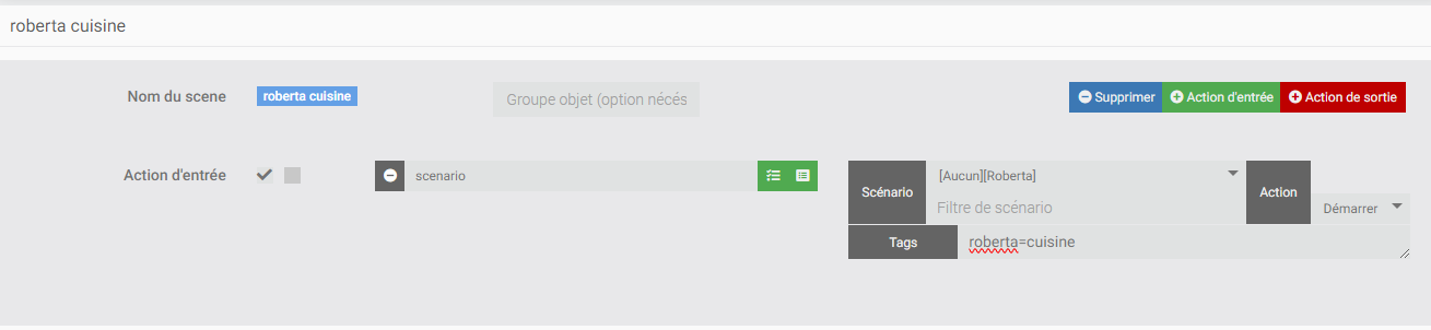

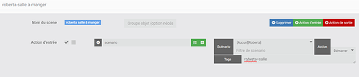

et créé des scènes alexa par pièces :

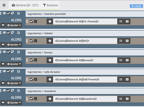

Ces scènes lancent un scénario avec tag :
