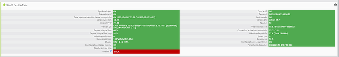

Ma page santé :
Plugin stable ou beta? Si beta reinstall la stable
Comment est installé mosquitto ?
On peut voir la page config ?
