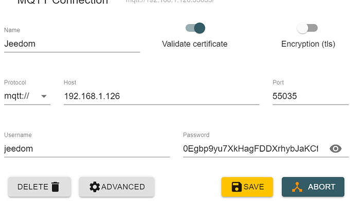

Je souhaiterai utliser mqtt explorer pour regarder ce que jeedom peut fournir comme info (je pense à mes sensor) en mqtt.
J’ai mis ma conf jeedom du broker et j’ai rajouté le certificat client en le téléchargeant et en le mettant dans advance dans mqtt explorer mais ça ne fonctionne pas.
J’ai essayé sans certif idem.
Est ce que quelqu’un a réussi ?
Essaye avec le port 1883 et décoche validate certificat

Trop fort un grand merci !
