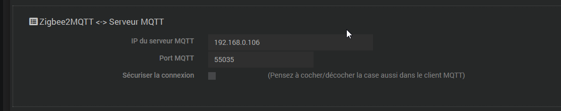

Zigbee2mqtt + Client MQTT :
Idem à la solution en dessus, mais le serveur MQTT sera géré par un autre plugin ou par vos soins.
Le serveur mqtt est installé par mqtt2 et vous ne pouvez pas faire autrement. Vous devez reprendre la configuration de Server mqtt de mqtt2 dans zigbeelinker. Voir le lien ci-dessous :
Parce que c’est mqtt2 qui installe mosquitto et pas moyen de faire sans … Donc le faire installer par zigbeelinker devient inutile et source de problèmes pour l’un des plugins.
Si vous voulez absolument le faire installer par zigbeelinker, il faudrait nous expliquer pourquoi.
