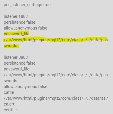

Je suis retombé sur mes pattes en desinstallant/réinstallant le plugin. Merci @mips pour me decider ) partir sur une config avec broker local + installation native de mosquitto par jeedom. J’ai reussi à faire changer la config de ma zipabox (en fin de vie) avec le mot de passe mosquitto généré par jeedom et MQTT Manager recoit bien les messages emis par la zipabox. Tant pis si on ne saura pas ce qui s’est passé.
EDIT: J’ai quand meme vu que mon service jeedom tournait avec les parametres mosquitto qui s’affichent sur la droite quand on choisit broker local (mais invisible si on choisit broker distant) donc j’ai quand meme resolu ce mystere :slight_smile:
