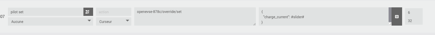

je suis sous jmqtt mais voila ce que j’ai fais pour récupérer les valeurs de mon virtuel sur mon équipement mqtt :

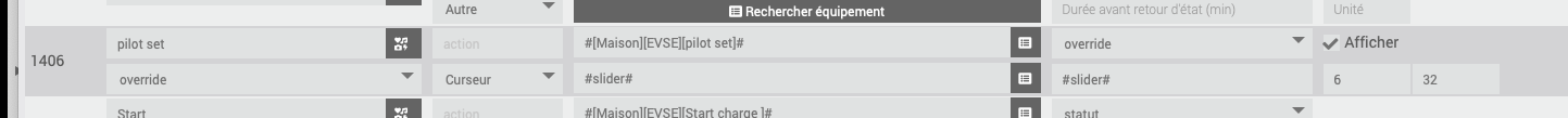

je fais un appel (dans la valeur de ma commande) au bouton ou slider que j’ai créé dans mon virtuel (ici il s’agit d’un slider) :
donc dans ton cas, sur ton équipent mqtt, il faudrait faire valeur commande= {#commande_virtuelle#}
ci_dessous, la commande du virtuel correspondant à mon équipement :
