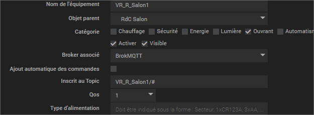

pouvez vous me dire si il existe un moyen de ne pas répéter dans chaque commande d’un équipement MQTT le champ « inscrit au topic » défini dans la description de l’équipement.
ex :
inscrit au topic: MyTopicXX/#

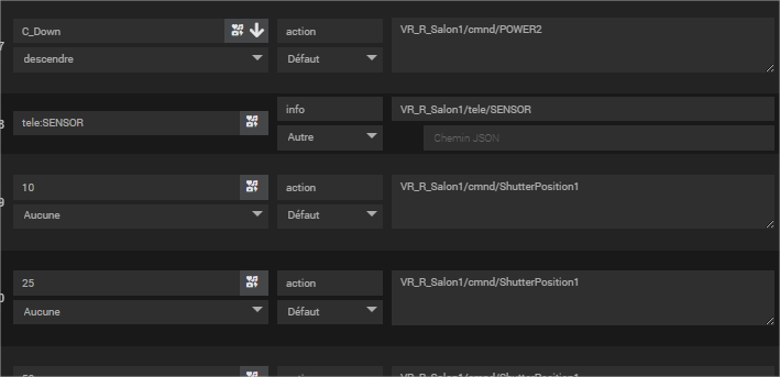

et dans chaque commande: MyTopicXX/tele/xxxx
Lorsque l’on change de topic c’est vite la galère à mettre à jour…

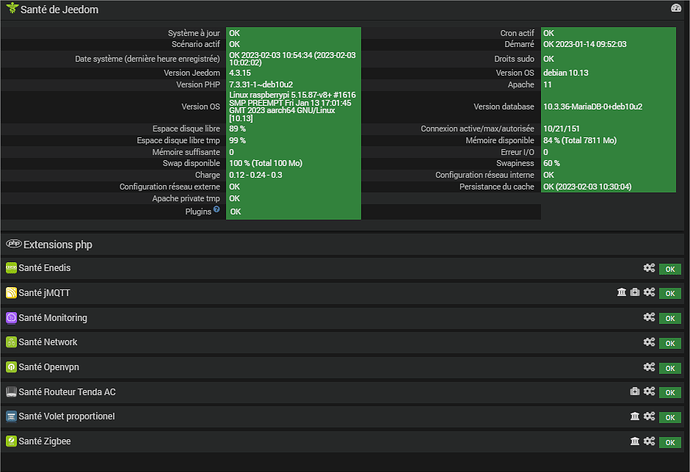

Par ailleurs, pour chaque demande il faut donner:
  • capture d’écran de la page santé jeedom
  • capture d’écran de la config posant question
  • logs éventuels
Bonjour Mips,
ci joint la page santé. et 2

description de l’équipement :
Commandes:

Et dans jMQTT il y a un outils pour appliquer un changement de topic aux commandes. J’ai testé semaine dernière, cela fonctionne très bien.
Donc il faut utiliser l’outil intégré :nerd_face:
J’ajoute à ta réponse, une petite image.
Et ne pas oublier de sauvegarder l’équipement après avoir fait le remplacement :wink:
