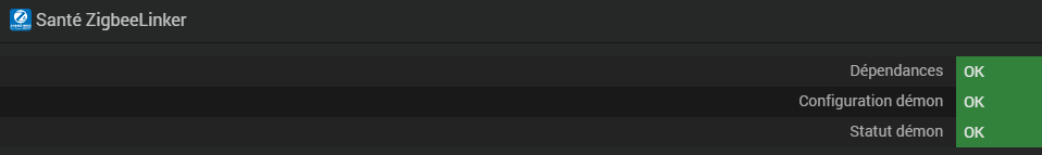

Je galère car je n’arrive pas à faire fonctionner MQTT Manager et ZigbeeLinker en même temps. Je ne suis pas assez callé pour trouver la solution bien que je le lis des pages et des pages du forum.
Si MQTT Manager est OK, ZigbeeLinker indique en permanence que le service est arrêté pourtant le demon est OK. La page santé indique que tout est OK.

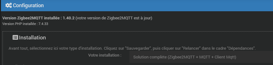

Non, ce plugin n’a pas besoin de mqtt manager. Il a juste besoin d’un serveur mqtt soit déjà installé soit installé par lui-même
Vous parlez bien du plugin zigbeelinker ? Pas du plugin z2m ?
Norbert
Tu parles de zigbeelinker ou diakin (lequel?)?
Le « ce » se referait à la ligne précédente selon ma compréhension
Oui il parle de zigbeelinker, voir capture écran sur laquelle on voit le nom
Vous avez raison ! Lecture trop rapide…

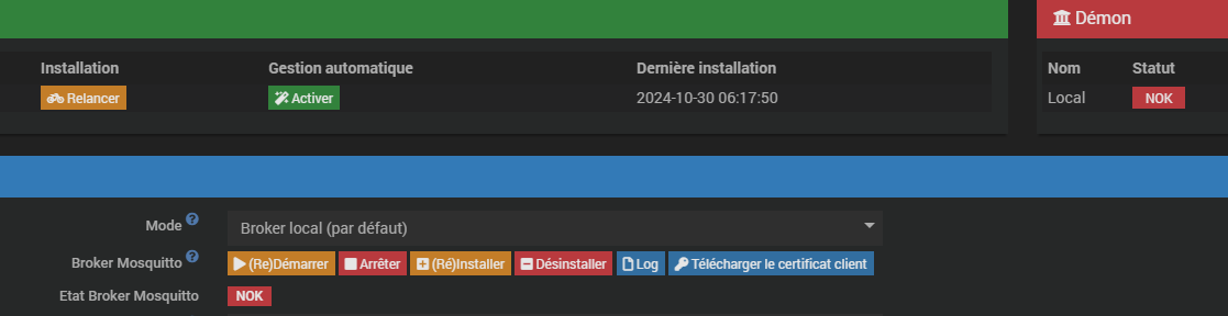

Je parle bien du plugin MQTT Manager et du plugin ZigbeeLinker
Si le plugin ZigbeeLinker est OK
Le plugin MQTT Manager est NOK
Log du plugin MQTT Manager
[2024-10-30 08:15:03]WARNING : Service mosquitto non lancé, je lance une installation
[2024-10-30 08:15:07] INFO  : Démarrage du démon MQTT Manager : sudo  /usr/bin/node /var/www/html/plugins/mqtt2/resources/mqtt2d/mqtt2d.js --loglevel debug --socketport 55035 --mqtt_server mqtts://127.0.0.1:8883 --client_key /var/www/html/plugins/mqtt2/data/ssl/client.key --client_crt /var/www/html/plugins/mqtt2/data/ssl/client.crt --ca /var/www/html/plugins/mqtt2/data/ssl/ca.crt --username "jeedom" --password "J5AVHk8QTGStH7FrRDPooUcRZaRMu1Nvr74brCZnQ7BJcBbW48CdPVAIm958W28o" --callback http://127.0.0.1:80/plugins/mqtt2/core/php/jeeMqtt2.php --apikey HRfFSvhqe639Xad3Dzrl8caXs8L0emu6zElelVzDCE6hOR3KPNix0hyLiTTkQPhy --cycle 0.3 --root_topic jeedom --pid /tmp/jeedom/mqtt2/deamon.pid
[2024-10-30 08:15:37] ERROR  : Impossible de démarrer le démon MQTT Manager, vérifiez les logs
[2024-10-30 08:20:03] ERROR  : Attention je pense qu'il y a un soucis avec le démon que j'ai relancé plus de 3 fois consécutivement

Un point important à comprendre c’est qu’il ne faut pas, si on est pas un utilisateur avancé, installer et executer 2 Serveurs broker MQTT Mosquitto en même temps sur un même Jeedom.
Plusieurs plugins proposent d’installer un Mosquitto (MQTT Manager, Zigbeelinker, jMQTT …). Il ne faut en installer qu’un et faire pointer les autres plugins dessus.
Si un broker local (Mosquitto) est installé dans MQTT Manager, ne pas installer de serveur MQTT (Mosquitto) dans zigbeelinker.
