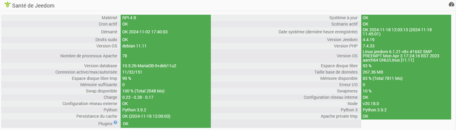

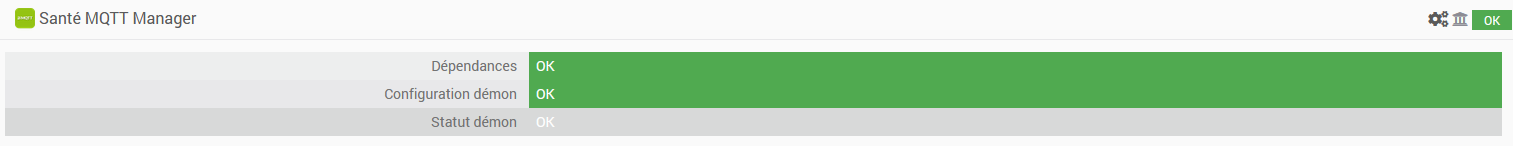

Si ça peut aider (mais j’en doute) page santé Jeedom et plugin MQTT manager
