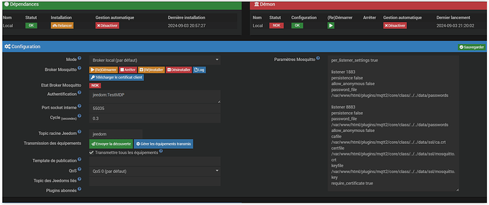

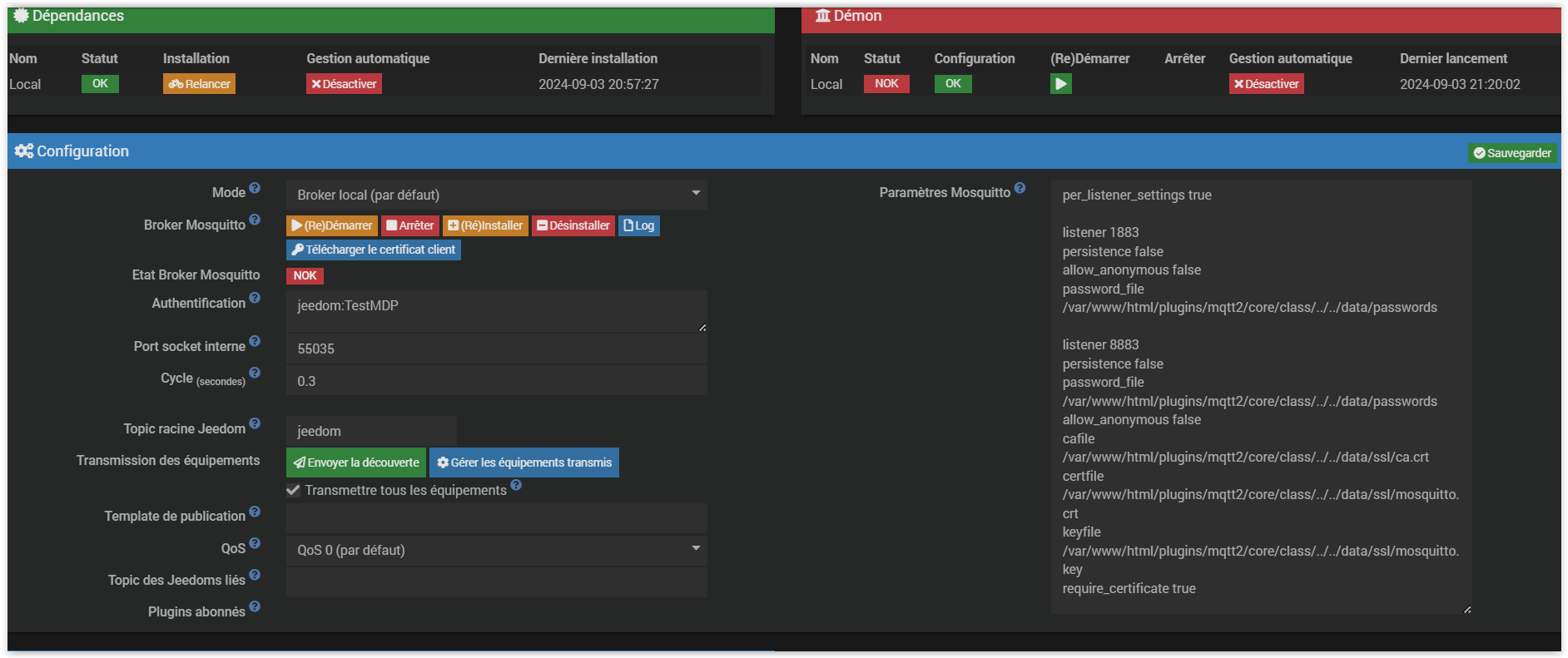

J’ai installer MQTT manager, et j’ai sélectionné Broker local, mais je ne vois pas pour le demon ne veut pas démarrer.
Voici la configuration

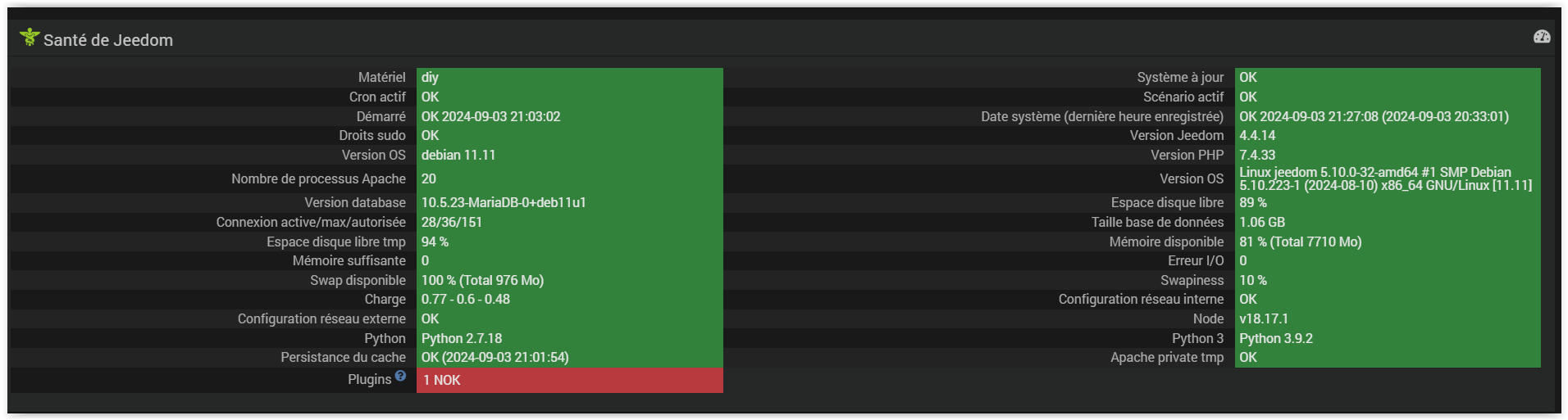

Et voici la page Santé

J’ai essayé de suivre la doc Plugin ZigbeeLinker (Jeedom) : Documentation – Pasteck, le passe technique mais maintenant le service client MQTT ne fait que s’arrêter.
