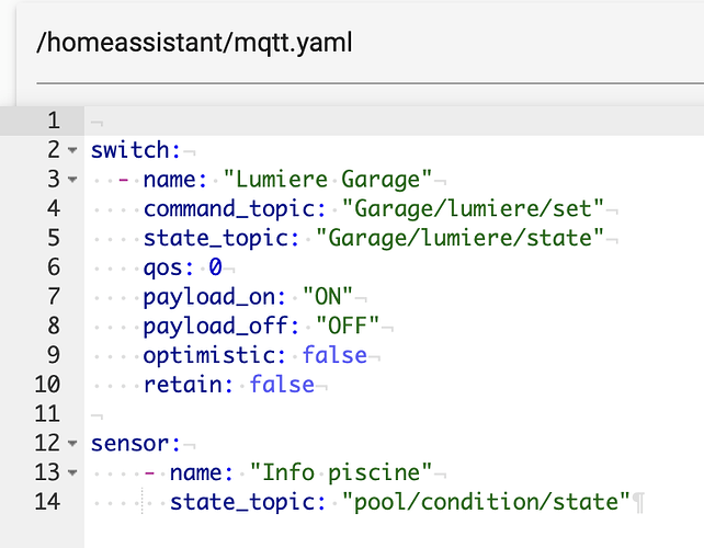

J’ai créé un fichier mqtt.yaml avec à l’interieur:
switch:
  - name: "Lumiere Garage"
    command_topic: "Garage/lumiere/set"
    state_topic: "Garage/lumiere/state"
    qos: 0
    payload_on: "ON"
    payload_off: "OFF"
    optimistic: false
    retain: false
sensor:
    - name: "Info piscine"
      state_topic: "pool/condition/state"

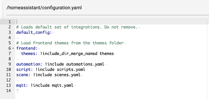

Ensuite dans le fichier configuration.yaml, j’ai ajouté une ligne à la fin du fichier:
mqtt: !include mqtt.yaml

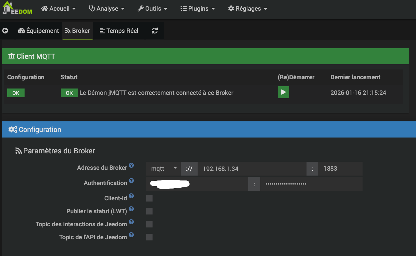

J’ai installé jMQTT auquel j’ai ajouté un Broker qui est connecté à Home Assistant, il m’indique que le Démon est bien connecté au Home Assistant.
Dans l’onglet temps réél je ne vois rien du tout. Et je suis un peu perdu, pourquoi ces infos ne remontent pas ?

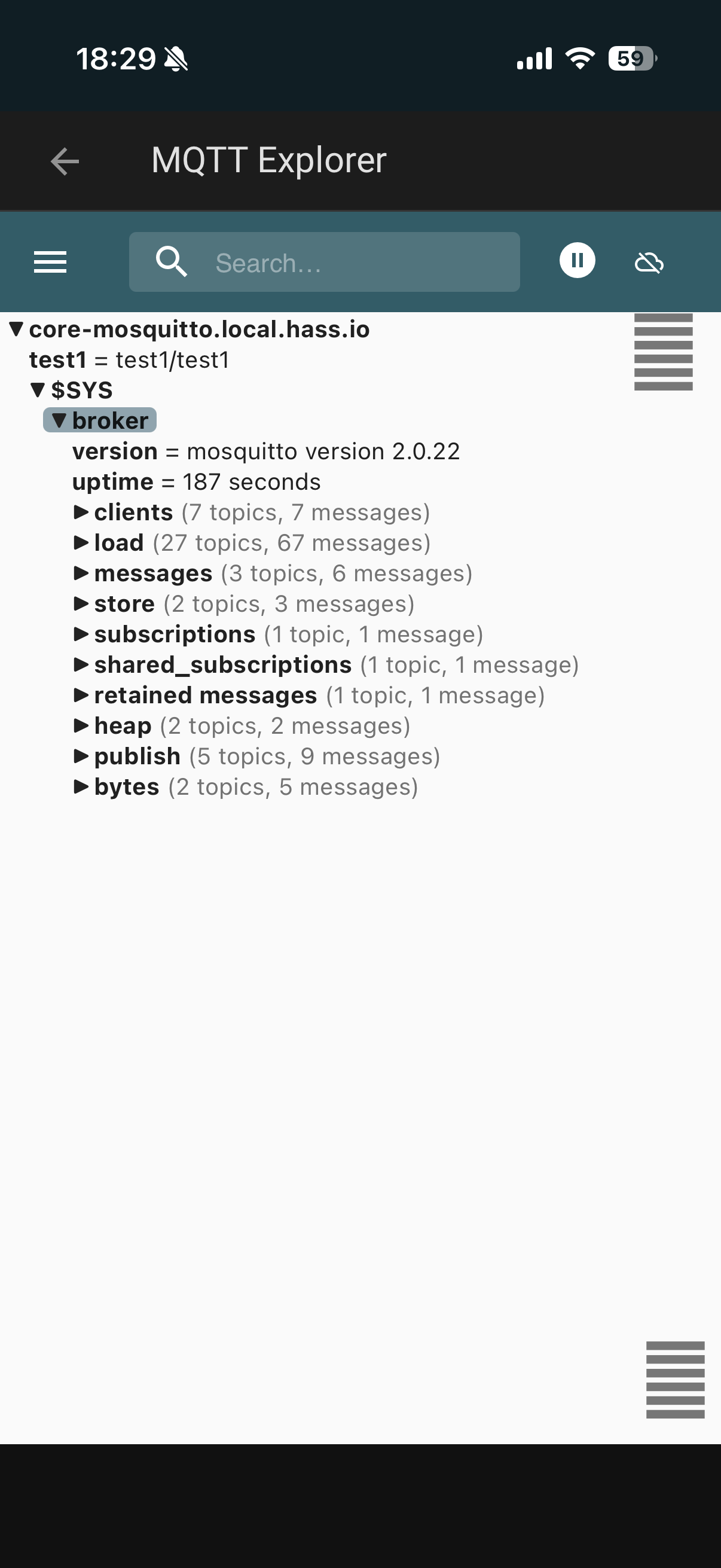

Installe MQTT Explorer pour t’assurer que les topics soient bien correctes
Ensuite je pense que je fais usine à gaz et qu’il y certainement moyen de faire plus simple mais ma façon de faire fonctionne
Merci pour ta reponse. Ton utilisation est peu ce que je souhaite faite, tado, ecovacs… J’ai installé MQTT Explorer mais je ne vois pas grand chose:
Aurais-tu quelques screen de ta config ?

J’ai bien cette même config:
reconfigurer
Merci, je n’avais pas configurer cette partie, c’est maintenant fait.
Si je comprends bien le broker n’est plus HA mais jeedom.

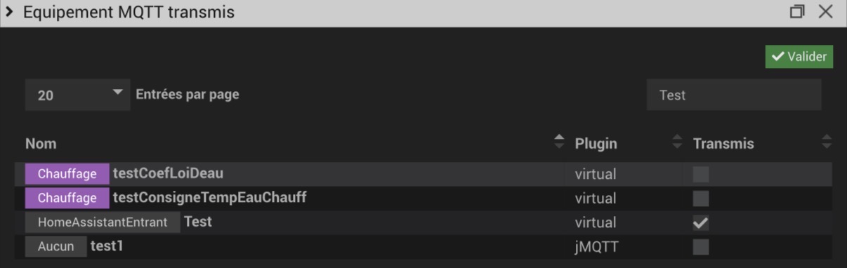

J’ai activer un équipement sous jeedom/MQTT manager/configuration/Gerer les équipements transmits/
Les équipements en question doivent arriver automatiquement ?

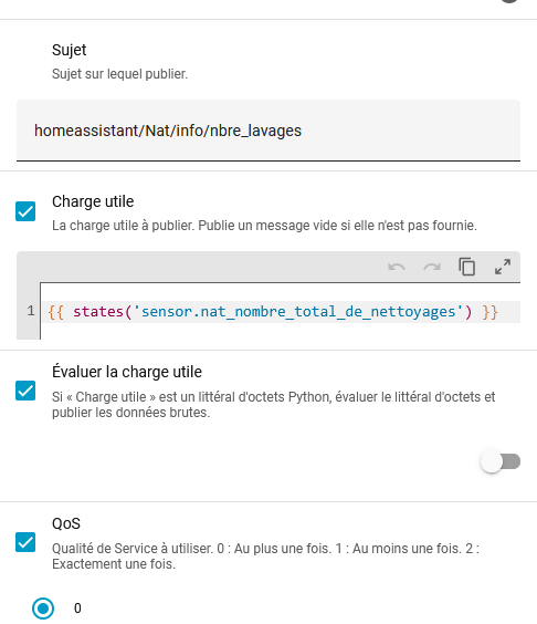

alors on essaie un truc de HA vers jeedom ; ok ?
yes on fait comme ça, une chose après l’autre :slight_smile:
tu as ecovacs , non ?
alors tu fais par exemple une automatisation de ce style
mon robot s’est appelé Nat au début ; il s’appelle maintenant Tobor
ensuite tu exécutes l’action et tu devrais la découvrir dans mqttexplorer
oui un robot laveur
ok j’ai édité mon msg plus haut
