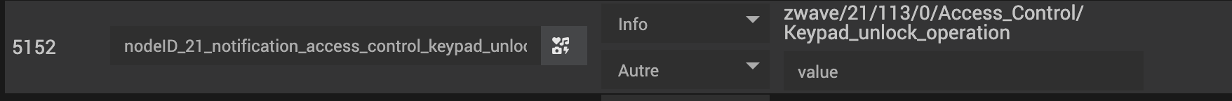

Pour la commande
zwave/21/113/0/Access_Control/Keypad_unlock_operation
{"time":1775945790475,"value":{"userId":1}}
j’ai maintenant les déclarations suivantes:
homeassistant/sensor/nodeID_21/notification_access_control_keypad_unlock_operation/config
{"value_template":"{{ value_json.value | default('') }}","icon":"mdi:alarm-light","state_topic":"zwave/21/113/0/Access_Control/Keypad_unlock_operation","availability":[{"payload_available":"true","payload_not_available":"false","topic":"zwave/21/status","value_template":"{{'true' if value_json.value else 'false'}}"},{"topic":"zwave/_CLIENTS/ZWAVE_GATEWAY-Jeedom/status","value_template":"{{'online' if value_json.value else 'offline'}}"},{"payload_available":"true","payload_not_available":"false","topic":"zwave/driver/status"}],"availability_mode":"all","json_attributes_topic":"zwave/21/113/0/Access_Control/Keypad_unlock_operation","device":{"identifiers":["zwavejs2mqtt_0xe300fa9c_node21"],"manufacturer":"Wintop","model":"Keypad with Alarm Activation RFID Tag (MINI KEYPAD RFID)","name":"nodeID_21","sw_version":"0.28"},"name":"nodeID_21_notification_access_control_keypad_unlock_operation","unique_id":"zwavejs2mqtt_0xe300fa9c_21-113-0-Access_Control-Keypad_unlock_operation"}

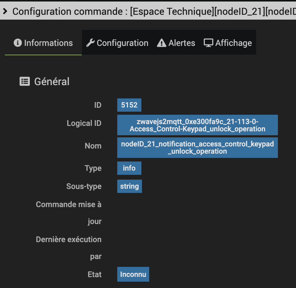

et Mqtt Discovery le découvre bien: et crée la commande suivante:
Par contre j’ai besoin d’aide car je n’arrive pas à voir la commande « réagir » quand j’active le bouton sur le keypad:

D’où vient le discovery?
j’ai l’impression qu’il ne correspond pas à ce qui est reçu ensuite:
discovery
le topic reçu, si je simplifie:
"zwave"/"21"/"113": [
          "Access_Control": {
            "Keypad_unlock_operation": {
              "time": 1775947330169,
              "value": {
                "userId": 1
y a pas de /0 : 113/0/Access_Control
Dans mqtt explorer je vois:
  "time":1775947330169,
  "value":{
    "userId":1
et
le 0 correspond au endpoint.

Je pense que j’ai plutôt un problème avec ma déclaration de discovery
je mets
value_template = {{ value_json.value | default('') }}
avec un payload qui arrive comme ça:
donc le state rendu ça va être {‹ userId ›: 1} ce qui déplait peut-être à la commande info dans mqtt-discovery ?
c’est moi qui décide du value_template dans Gateway.ts:discoverValue():
cfg.discovery_payload.value_template = "{{ value_json.value | default('') }}"
et tu veux récupérer quoi? le 1 de userId?
Oui, c’est ça; j’ai une modif sur le code de jwave-js-ui/Gateway.ts pour mieux positionner le value_template : feat(gateway): dynamically deduce value template for stateless notifi… · zwave-js/zwave-js-ui@94e4605 · GitHub
Je la testerai ce week-end
