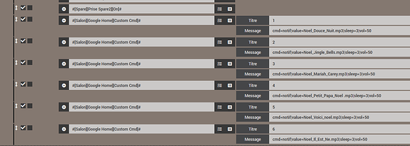

Avec le plugin, googlecast est il possible de lancer en aléatoire une musique MP3 parmis un choix de 6 mp3 ?
j’ai préparé les mp3 mais evidemment il n’y a rien qui rend cela aléatoire pour jouer une musique differente tous les jours, vous avez une idée ?

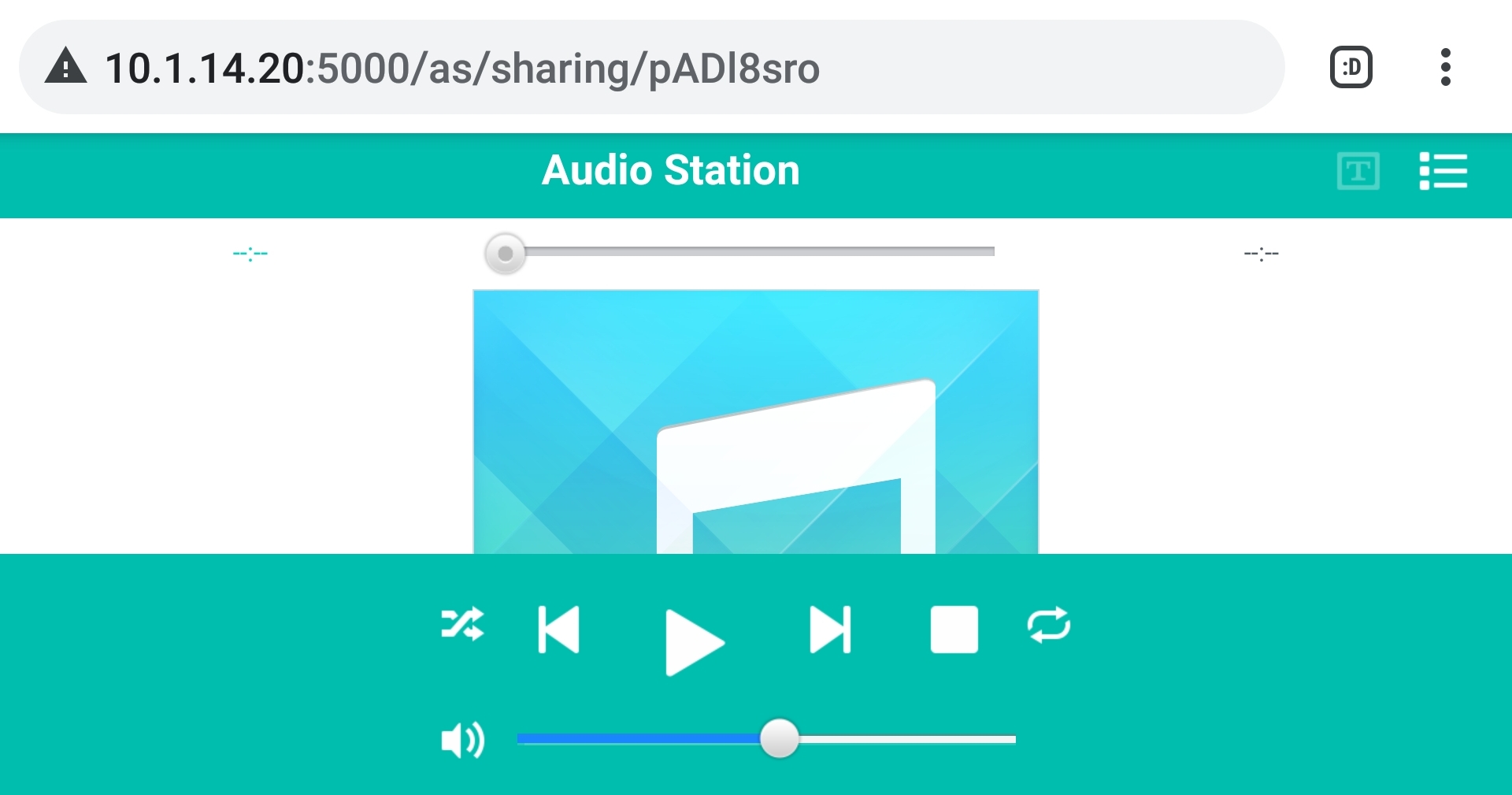

les playlist c’est ok aussi. m3u
par contre pas de suivant « c’est auto »
via Synology un partage de playlist c’est ok
ex j’ai changé ip acces ext par interne
app=web|cmd=load_url|value='http://10.1.14.20:5000/as/sharing/pADl8sro','audio/m3u',True,10
j’ai pas été plus loin mais vu que la lecture de playlist est faisable reste à créé le fichier m3u
La playlist ne sera pas joué de manière aléatoire aussi ?
C’est l’idee, a tester Shuttle=1
