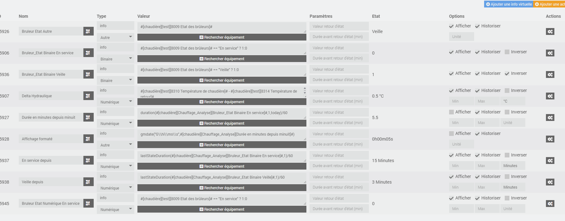

A partir de cet équipement :
je ne parviens pas à créer un historique qui:
m’affiche la moyenne du Delta Hydraulique par jour pour les périodes où le bruleur est à 1 c’est à dire en fonctionnement. Mais cela est il possible car après beaucoup de tentatives malheureuses je n’ai aucun résultat (il est vrai que me connaissances sont assez limitées).

OK. En attendant une réponse, j’ai fait quelques tests.
En gros, on peut partir sur la base du virtuel existant et y ajouter une variable + un scénario.

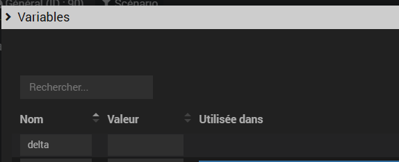

Tout d’abord, il faut créer la variable « delta ».

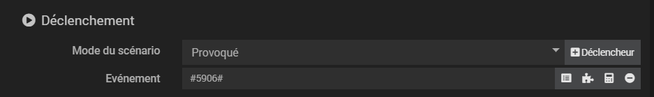

Déclencheur : la valeur binaire de l’état du bruleur

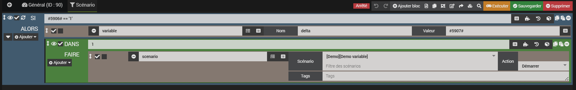

Scénario :

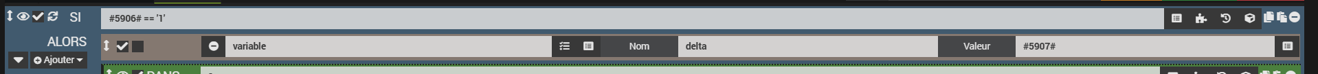

  • si l’état du bruleur == 1, alors on alimente la variable avec la valeur de la commande « Delta Hydraulique » (5907)
  • sous entendu que si l’état du bruleur == 0, la variable ne sera plus alimentée.
  • En l’état actuel, seule la valeur au déclenchement sera prise en compte. Il faut donc alimenter la variable sur toute la durée de chauffe. On ajoute une relance de ce même scénario toutes les minutes (ou plus suivant le besoin).

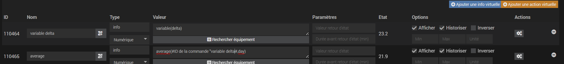

Virtuel :
On va ajouter 2 commandes info/numérique. Une pour afficher et historiser la variable, l’autre pour le calcul de moyenne.
Le calcul de la moyenne se fait par :
average(#ID de la commande "variable delta"#,day)
Cette moyenne étant sur la journée (day), il faudra attendre le lendemain pour avoir une moyenne vraiment cohérente.

dans l’historique de « variable DeltaHydrau » je vois bien le graphe et ses variations. Par contre, l’info numérique « average » reste à 0 mais normal puisque « day » (je pense. Toutefois, j’ai un petit doute sur la syntaxe de « average »:
average(#[chaudière][Chauffage_Analyse][variable DeltaHydrau#,day)
Il manque un ] à la fin de l’ID de commande.
à remplacer par :
average(#[chaudière][Chauffage_Analyse][variable DeltaHydrau]#,day)
Voila pourquoi le testeur d’expression me renvoyait rien ou plutôt si ; «  »
la commande affiche maintenant.(j’en ai fait une avec « hour » pour voir)
