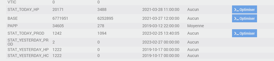

Merci je sais sauf que avec autant de points, le script n’abouti jamais.
Comme tu peux le voir, 6 250 000 à optimiser sur 6 700 000 points
Je te renvoi vers ce post qui date un peu : Maintenance lisser les index requête sql
J’ai fait la modification mais le script n’arrive à optimiser que 100 000 points par exécution qui dure plus de 10h, il me faudrait près de 2 mois pour arriver au bout avec tous les risques de blocage de la BDD que cela peut engendrer…
