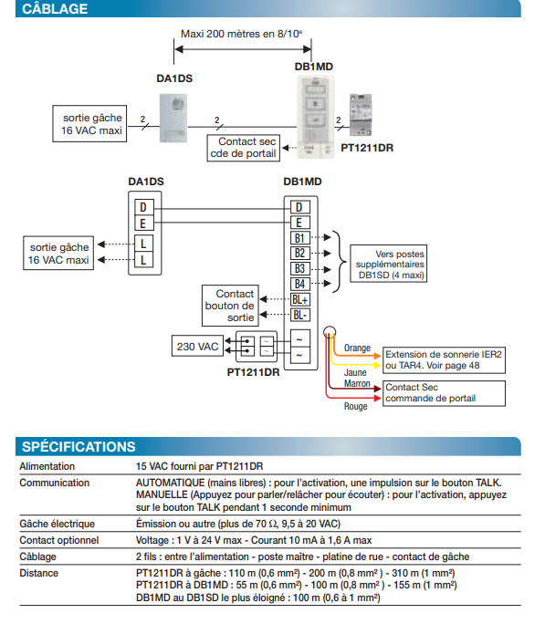

Je cherche à savoir si cela est possible de domotiser mon portail en placant un module Shelly 1 derriere mon interphone dans la maison ?
Mon interphone est un Airphone DB-1MD dont le schema est le suivant :
L’intérêt pour moi serait de commander dans mon jeedom l’ouverture et la fermeture du portail.
Dois je passer par les fils du contact sec Marron et Rouge sur le schema ?
Merci pour votre aide, je suis novice dans ce domaine.
Franck

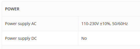

Bonsoir avec un 1L ça va être difficile.
1-il n’y a qu’une sortie qui n’est pas un contact sec.
2-il est alimenté en 220v
Tu as le shelly uni alimenter sur le 15v et la sortie out pour piloter le portail.
