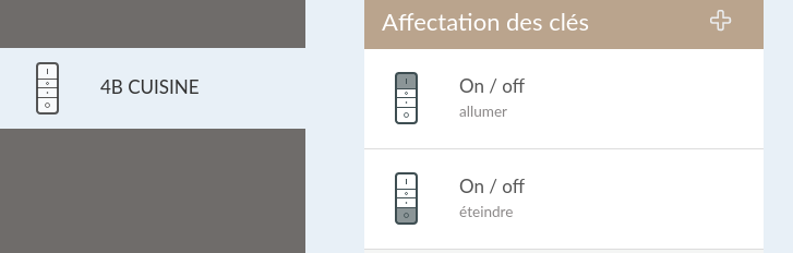

J’ai un ruban led et une ampoule et un detecteur philips et une teleco 4 boutons dans ma cuisine
voila comment c’est configuré :
mais un nouveau détection de mouvement annule l’effet du bouton …
Est-ce que tu as bien fait ceci :
Aller dans ton groupe (cuisin) => Edit => Sensor Control Et sélectionné le détecteur de mouvement ainsi que l’interrupteur tel que décrit ici :

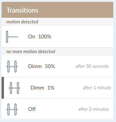

Je viens de re-tester et cela fonctionne bien comme attendu :
Détection => Allumage 100% 30sc, 50% 30sc, 1% 3min, off
Détection => Allumage 100% 30sc, 50% 10sc => Switch on, la lumière reste allumé à intensité 50% jusqu’à switch off.
Détection => Allumage 100% 30sc, Switch on => 5min => détection => 5min => switch off

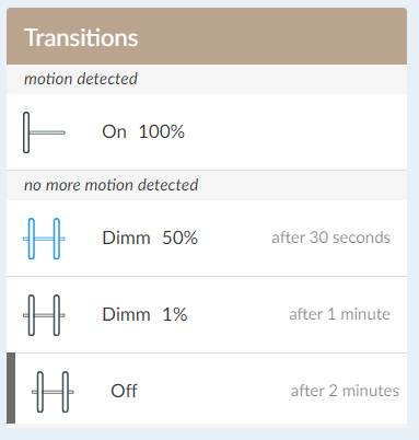

Ici on voit le debut de détection, l’icone est bleue car active
Phoscon01
Après 30sc, je bascule à intensité 50%, l’icone bleue active est celle en cours
Phoscon02
Après appuie sur le switch, toute les icones sont grisées, signe de l’arrêt de la minuterie
Phoscon03
A partir de ce moment, tu peux passer autant de fois que tu veux devant le détecteur, il ne se réactive pas tant que tu n’a pas fait un OFF sur le switch.

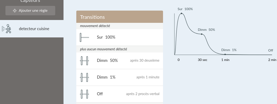

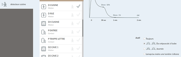

Peux tu nous poster des captures de tes réglages. (Windows10 => outils capture d’écran et croquis)
Je reviendrai vers toi avec les screen car pour l’instant je ne suis pas certain d’avoir solutionné mon problème … (à voir).
