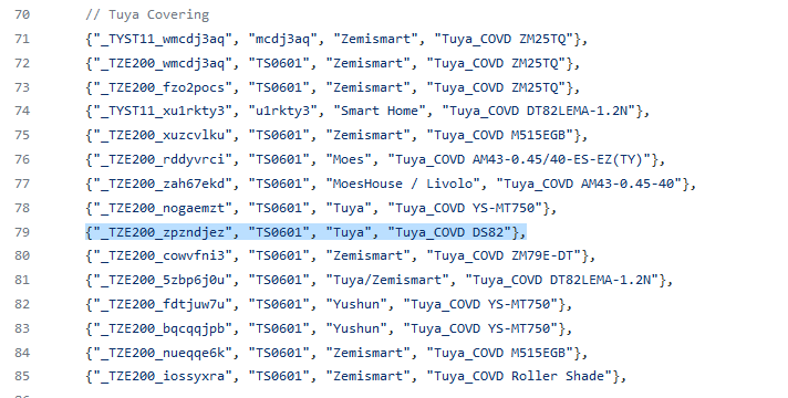

Théoriquement cet équipement est intégré mais visiblement pas complètement
Il est bien dans la liste des Tuya de Dreden, probablement encore quelques bugs

Comme le dit Yves, il est dans le code, il devrait être reconnu.
Sinon c’est l’occasion de tester les fichiers DDF DDF cheat sheet · dresden-elektronik/deconz-rest-plugin Wiki · GitHub
