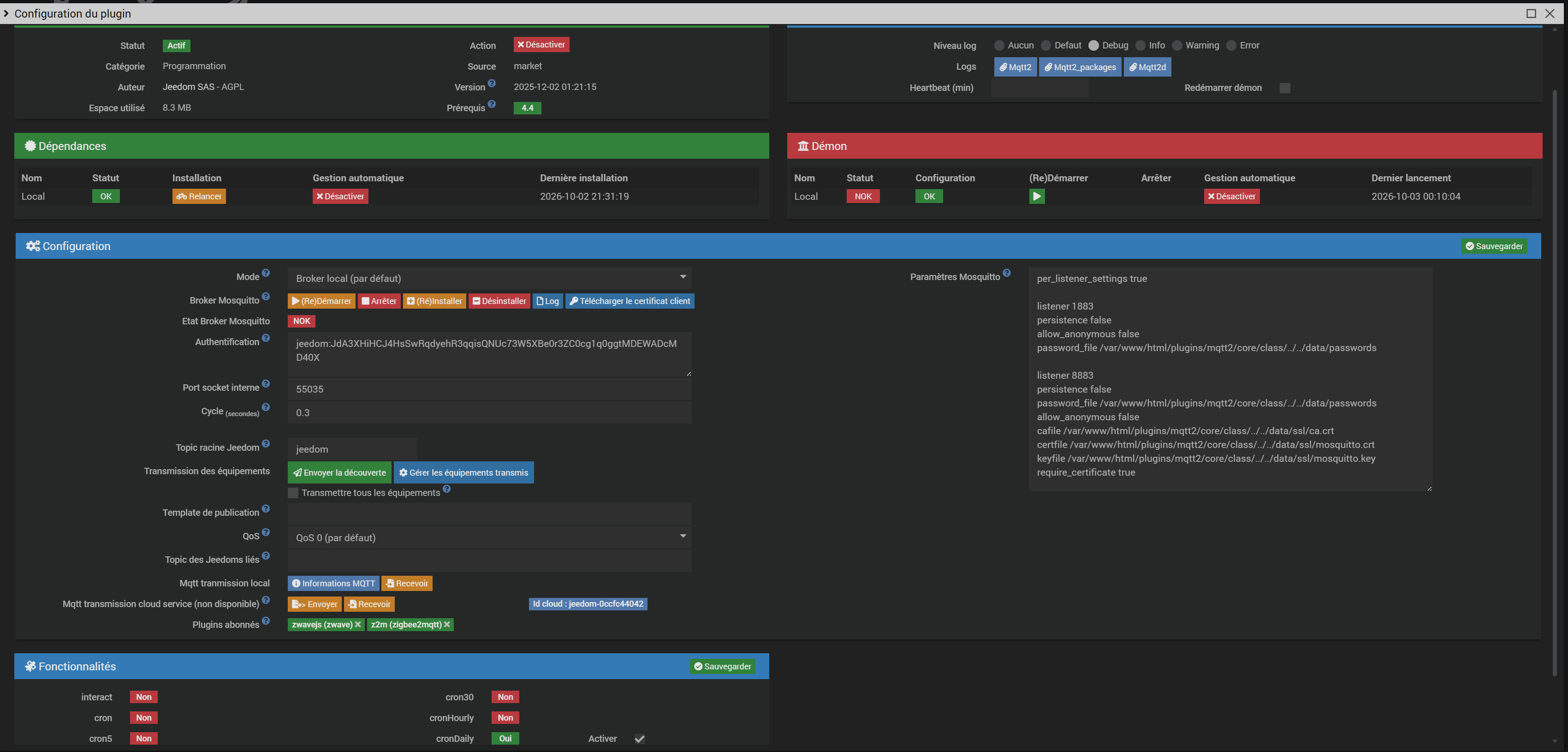

Config de MQTT Manager :

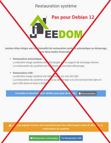

Par ailleurs, j’ai tenté une Restauration Système Automatique pour passer de Debian 11 à 12. Après redémarrage, installation, et restauration d’une sauvegarde, je constate dans Santé que je suis toujours en Debian 11.11 .

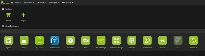

Ci-dessous la liste de mes plugins.

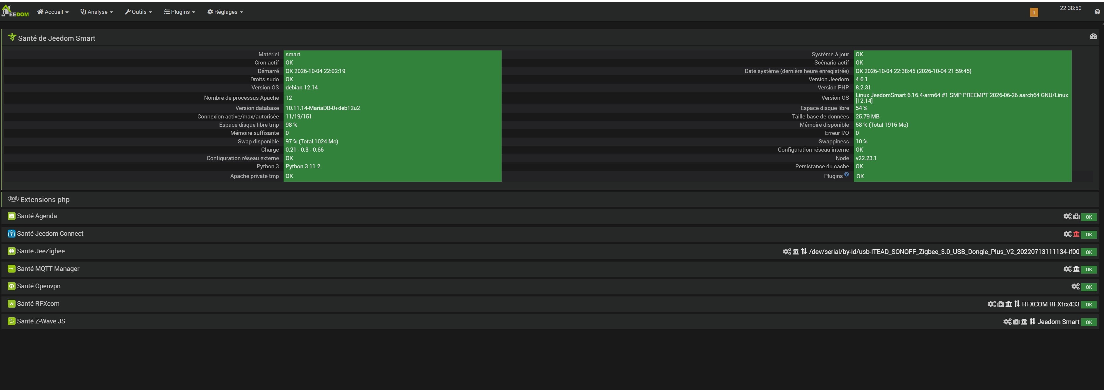

Statut Démon : Stoppé - (2026-10-02 23:40:04)
Santé
🟢 Matériel : smart
🟢 Système à jour : OK
🟢 Cron actif : OK
🟢 Scénario actif : OK
🟢 Démarré : OK 2026-10-02 21:57:18
🟢 Date système (dernière heure enregistrée) : OK 2026-10-02 23:41:42 (2026-10-02 23:00:02)
🟢 Droits sudo : OK
🟢 Version Jeedom : 4.6.1
🟢 Version OS : debian 11.11
🟢 Version PHP : 7.4.33
🟢 Nombre de processus Apache : 13
🟢 Version OS : Linux JeedomSmart 6.16.4-arm64 #1 SMP PREEMPT 2026-06-26 aarch64 GNU/Linux  [11.11]
🟢 Version database : 10.5.29-MariaDB-0+deb11u1
🟢 Espace disque libre : 57 %
🟢 Connexion active/max/autorisée : 11/23/151
🟢 Taille base de données : 25.16 MB
🟢 Espace disque libre tmp : 98 %
🟢 Mémoire disponible : 79 % (Total 1916 Mo)
🟢 Mémoire suffisante : 0
🟢 Erreur I/O : 0
🟢 Swap disponible : 100 % (Total 1024 Mo)
🟢 Swappiness : 10 %
🟢 Charge : 0.14 - 0.16 - 0.17
🟢 Node : v22.23.1
🟢 Python 3 : Python 3.9.2
🟢 Persistance du cache : OK
🟢 Apache private tmp : OK

je t’invite à migrer ta Smart vers Debian 12 : Fin du support LTS Debian 11 Bullseye (et migration Debian11 vers Debian12 pour Smart et Atlas)
akenad :slight_smile:
Il n’est plus possible de réinstaller mosquitto sous Debian 11, car cette version de l’OS n’est plus maintenue. Ainsi tes dépendances sont en erreur.
Comme indiqué avant il faut migrer sous Debian 12.

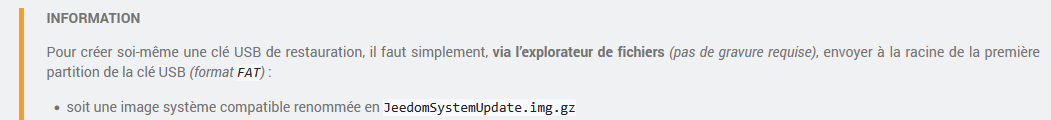

J’ai fait la manoeuvre décrite dans le document, c’est à dire Sauvegarde, Restauration automatique, redémarrage, et réinstallation de la sauvegarde. Dans le principe ça marche.
Mais après cette procédure, l’écran Santé indique toujours Debian 11.11 !
J’ai recommencé une deuxième fois, idem.
J’ai tenté en mode USB, idem.
J’ai téléchargé le fichier que j’ai déplacé sur une clé usb, mais la procédure usb télécharge toujours un fichier sans exploiter ce qui se trouve sur la clé.
Merci pour ton aide.
François
Comme indiqué en suivant le lien que j’ai cité plus haut, et à plusieurs reprises sur ce forum,
la doc officielle est ici : Installation sur Smart/Atlas - Documentation Jeedom

/!\ ATTENTION : IL NE FAUT PAS UTILISER « l’utilitaire Jeedom » : Réglages → Système → Restauration système
. IL FAUT UTILISER une restauration système en mode automatique « manuellement » :
. ou IL FAUT UTILISER une restauration système en mode USB « créer soi-même » :
« L’image système compatible » est : Index of /smart
JeedomSmart-4.6.1_Bookworm-12.14.img.gz
(pour l’Atlas : Index of /atlas
JeedomAtlas-4.6.1_Bookworm-12.14.img.gz)
