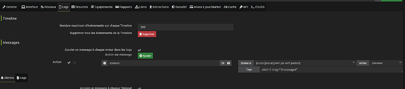

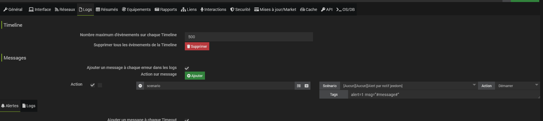

Sujet déjà traité sur community (mais je ne sais plus où)

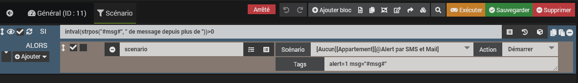

en faisant un truc du style :
et dans le scenario :
La condition : intval(strpos("#msg#", " de message depuis plus de "))>0
à voir si ça fonctionne tj, car je l’ai désactivé pour ma part :wink:
