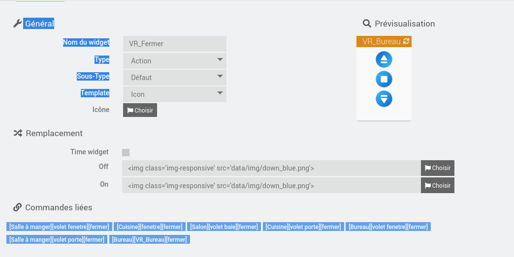

Je m’explique je travaille sur mes volets roulants et je souhaite remplacer les icones par des images.
J’ai trouvé les images que je souhaite et j’ai créé 3 widgets action : VR_Fermer ; Vr_Ouvrir et Vr_Stop.
J’ai affecté la bonne image à chaque widget et j’ai appliqué chaque widget à la bonne commande de mes VR

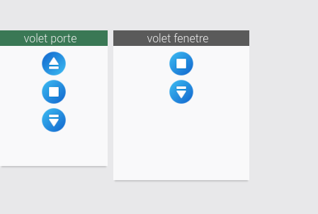

Ors si le resultat est correct pour certaines tuiles il ne l’est pas pour toutes et un widget (mais pas toujours le même ne s’affiche pas :
Widget2
Merci par avance pour votre aide
C’est un widget action de remplacement, il se base sur le nom de la commande et la valeur qui est lié.
nom de la commande = fermer soit off pour le widget (core), et si la commande info lié = 0 le widget affichera le bouton Fermé sinon il le masquera.
Pour contourner ce fonctionnement, modifie les noms des commandes action :
fermer → ferme et ouvert → ouvre
https://doc.jeedom.com/fr_FR/core/4.2/widgets#Toggle%20d’icône%20ON%2FOFF
Merci pour votre aide j’ai fait les corrections proposées et tout fonctionne
