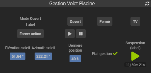

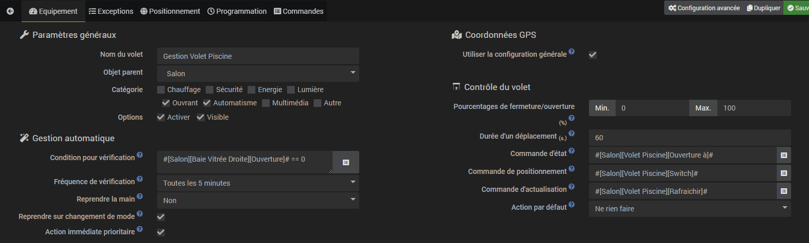

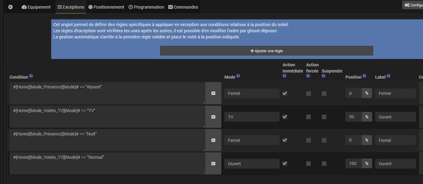

Voila mon équipement

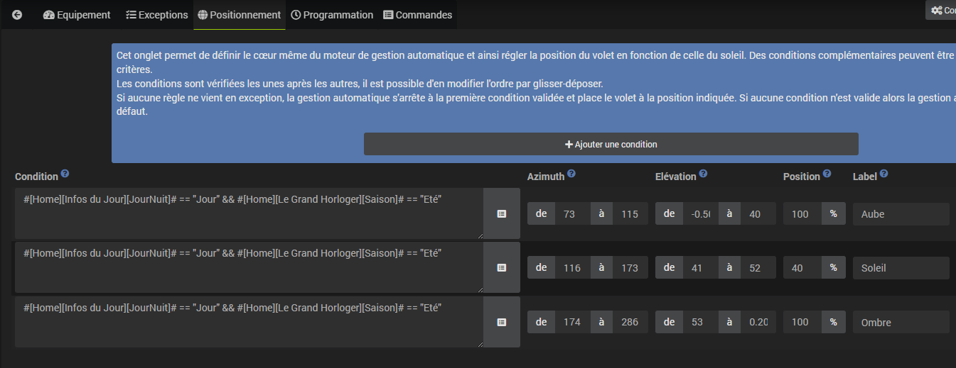

Sur la 1ere capture on voit que elevation et azimuth sont 51.64 et 222
Je ne comprends donc pas pq mon volet rste a 40% puisque en positionnement je suis dans la 3eme regle avec label ombre donc je dois réouvrir le volet
