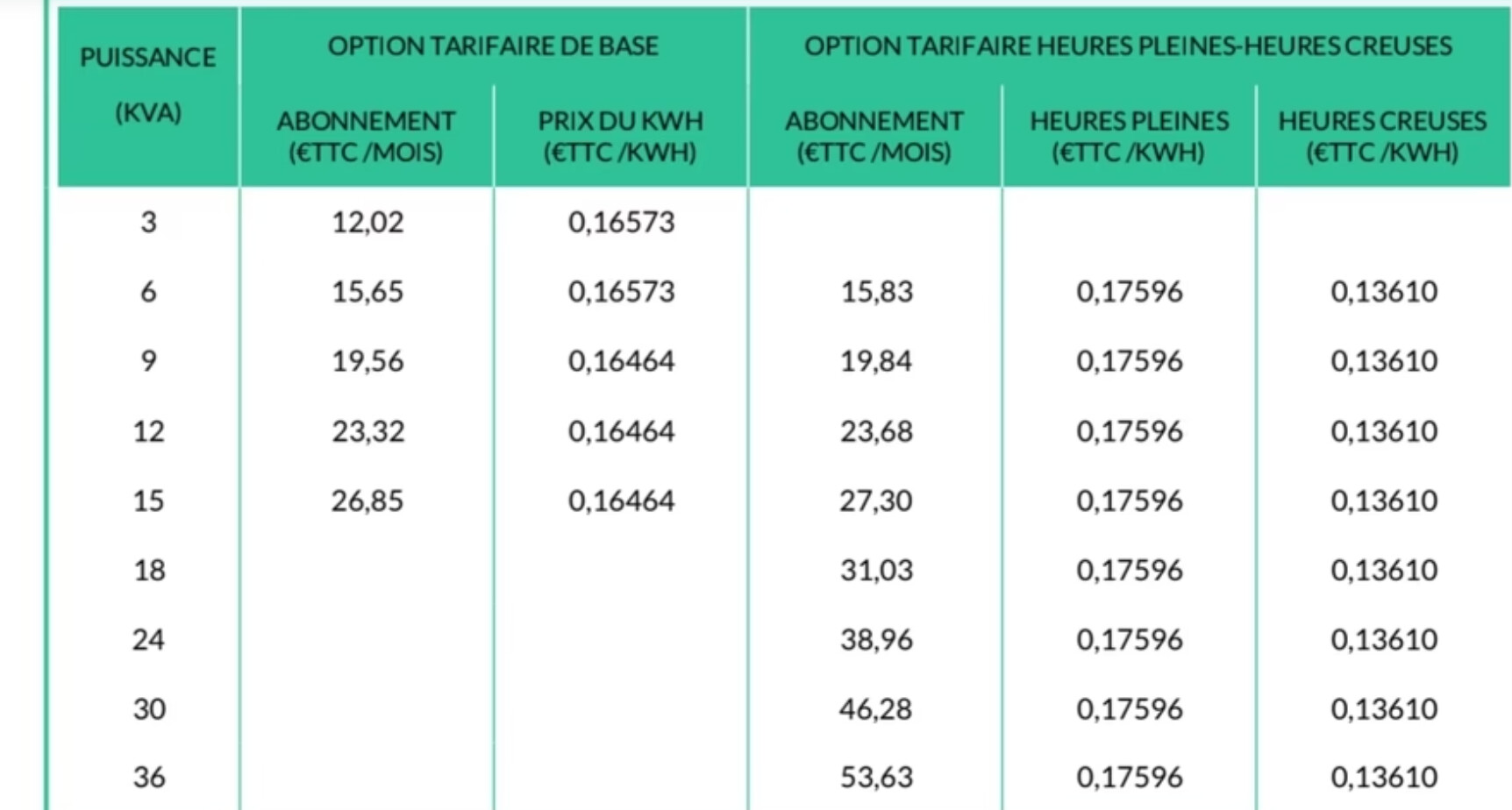

Je suis actuellement en tarif tempo mais avec la nouvelle augmentation et les contraintes des jours rouges à devoir couper le chauffage en journée (la Savoie ça caille l’hiver), je me tâte à changer de fournisseur. J’ai trouvé un tarif intéressant chez Gaz de Bordeaux en HP/HC. Je vais arriver au même prix à l’année voir un peu moins sans me soucier de gérer les jours rouges. Si ça intéresse des personnes (prix HT bloqué 2 ans):

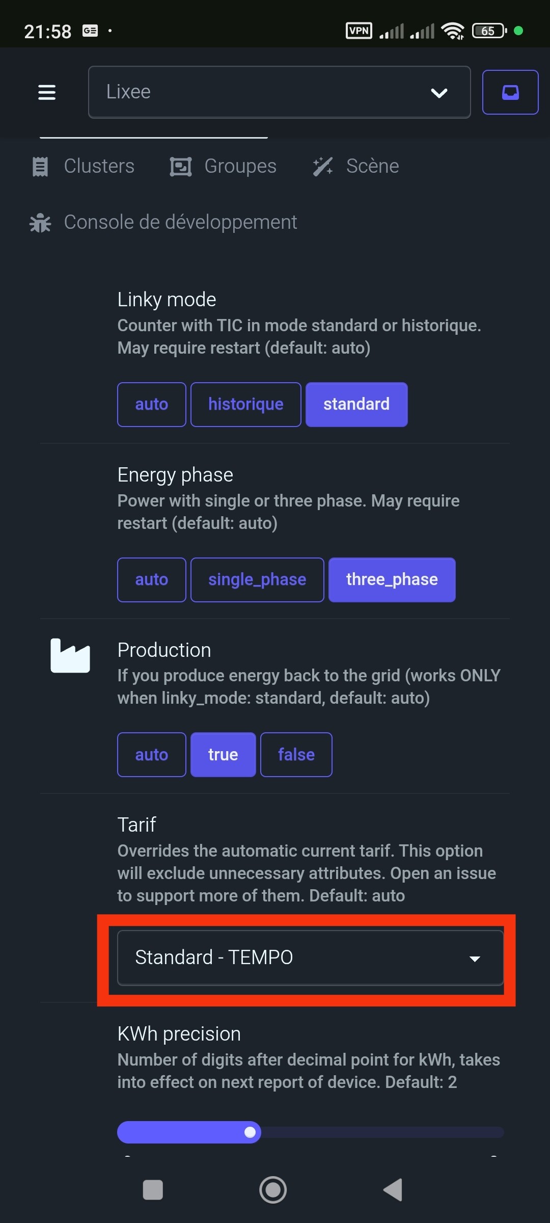

Pour le moment mon Lixee récupère 6 valeurs pour les 6 periodes Tempo
Il va s’adapter automatiquement si je passe à un tarif HP/HC ou va-t-il falloir par exemple que je le débranche et rebranche voir le réinclure ?
Il te suffira de le reconfigurer dans Z2M
