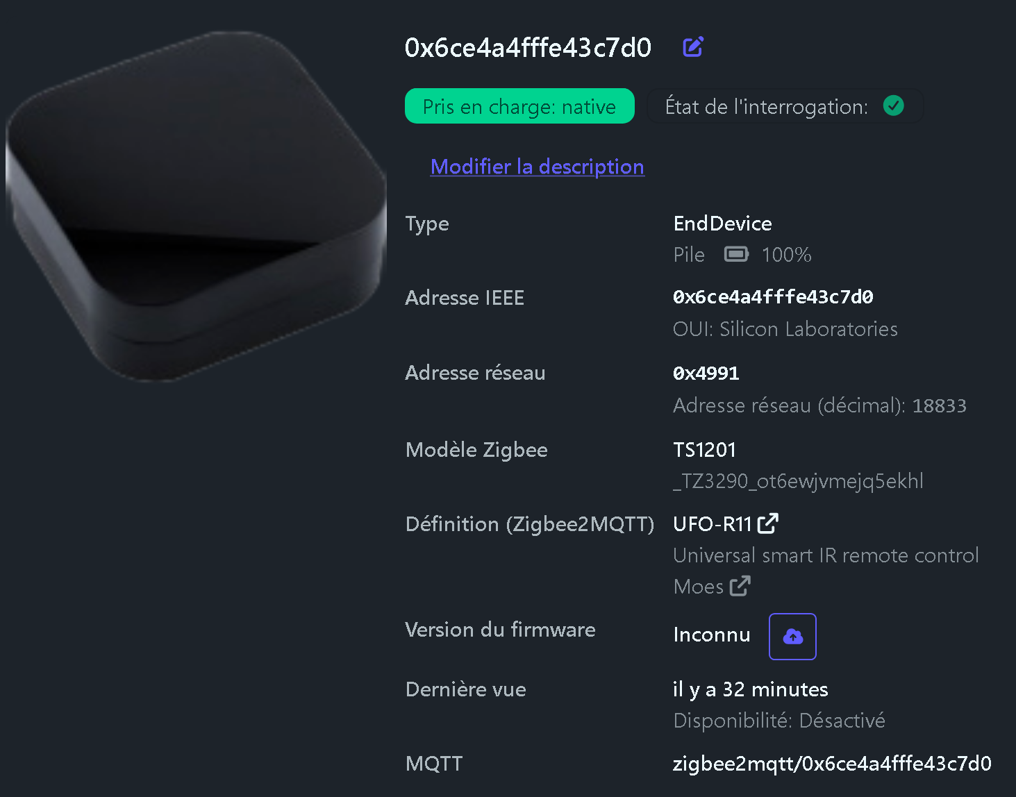

J’ai installé le plugin Jeezigbee tout à l’heure afin de pouvoir appairer et utiliser une télécommande MOES UFO-R11 (TS1201) qui n’était pas reconnue sous Deconz. Après mise à jour de jeedom, flash de la clé SonOff ZBDongle-E en firmware ember et installation de Jeezigbee, j’ai pu appairer le boîtier MOES sans problèmes.
Le problème maintenant, c’est qu’il ne semble pas capter les codes lorsque j’appuie sur un bouton de mes diverses télécommandes. Après recherche ici, je suis tombé sur des topics où à minima les codes étaient captés, ce qui n’est pas mon cas.
Etant très fraîchement arrivé sur le MQTT, je ne sais pas trop par où commencer ou regarder. Pour le moment, j’ai tenté de redémarrer le daemon, sans succès. J’ai aussi tenté de suivre ce tuto, mais chez moi rien n’est capté par le boîtier MOES.

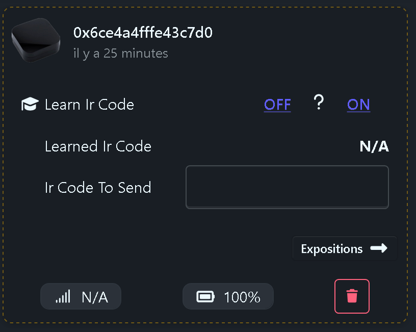

Je suis aussi allé voir dans l’interface de gestion de Z2M mais là aussi je ne sais pas ce qu’il faut que j’aille regarder pour comprendre ce qu’il se passe. Dans Z2M je vois ceci :
J’ai beau cliquer sur “learn”, ça reste muet. Que puis-je faire ?
Merci d’avance.
Lorsque vous appuyez sur un bouton de votre télécommande, il faut être très près de votre module pour qu’il prenne en compte la séquence envoyée
Je pense que je viens de trouver la “solution” et c’est tout à fait idiot. Je pense que la télécommande avec laquelle je faisais mes essais (télécommande de ventilateur de plafond) n’est tout simplement pas une télécommande IR (enfin je suppose, ça doit être du radio)… Je m’acharnais ensuite sur celle de la TV, qui elle est une bluetooth :smiley:
Je viens d’essayer avec la télécommande d’une autre TV, plus ancienne, et un code est bien affiché maintenant. Bref, je devais pas être très réveillé !
Même si le but de base était de contrôler le ventilateur de plafond via Jeedom, je vais quand même garder l’UFO-R11, je finirai bien par lui trouver une utilité. Et au final j’y gagne un jeedom à jour, un réseau MQTT-ready et donc bien plus de périphériques à disposition, donc c’est pas une si mauvaise opération !
