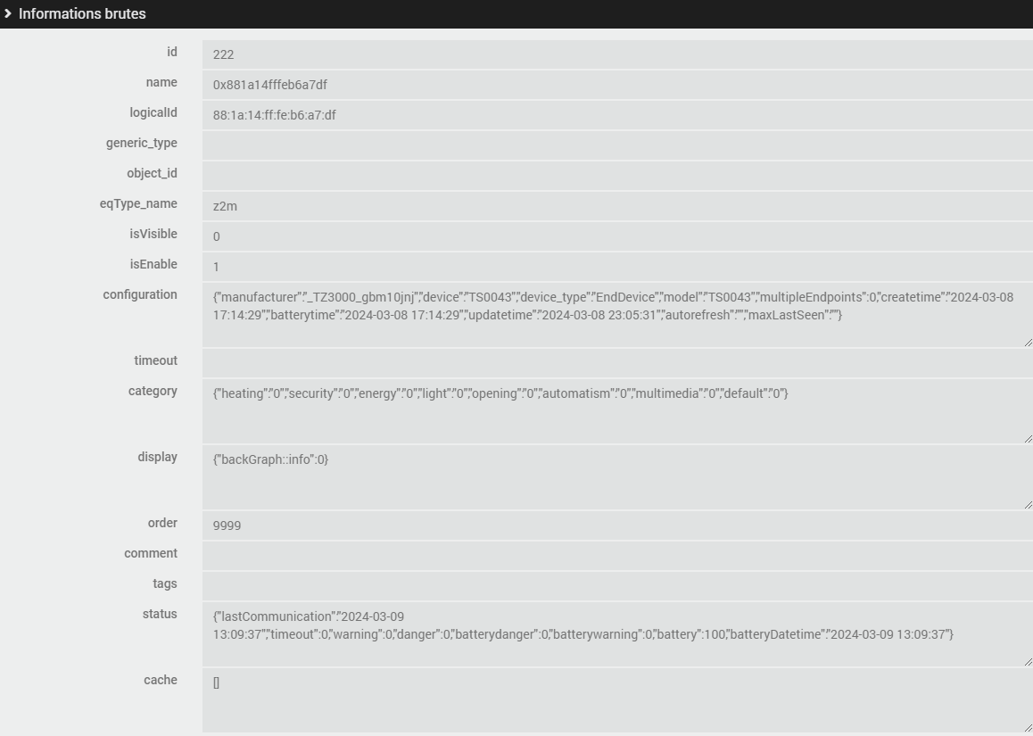

Mon problème c’est peut être ça mon switch ressemble à la photo du TS0601 sur GitHub mais il à été identifié comme un TS0043 au moment de l’inclusion

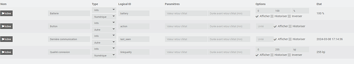

Et rien ne change quand j’actionne les boutons

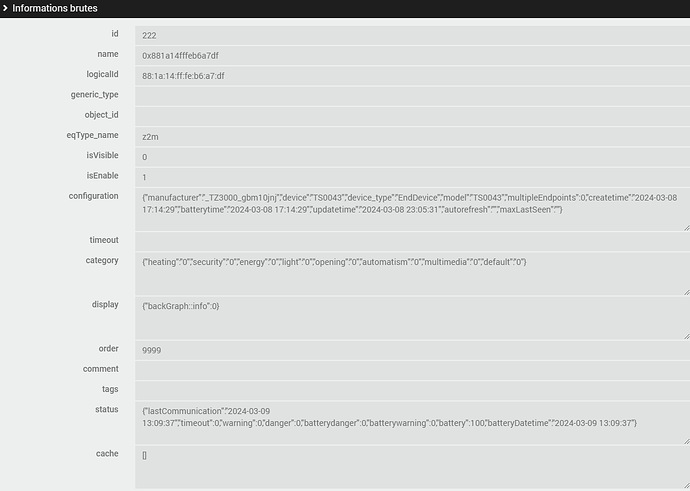

Infos brutes

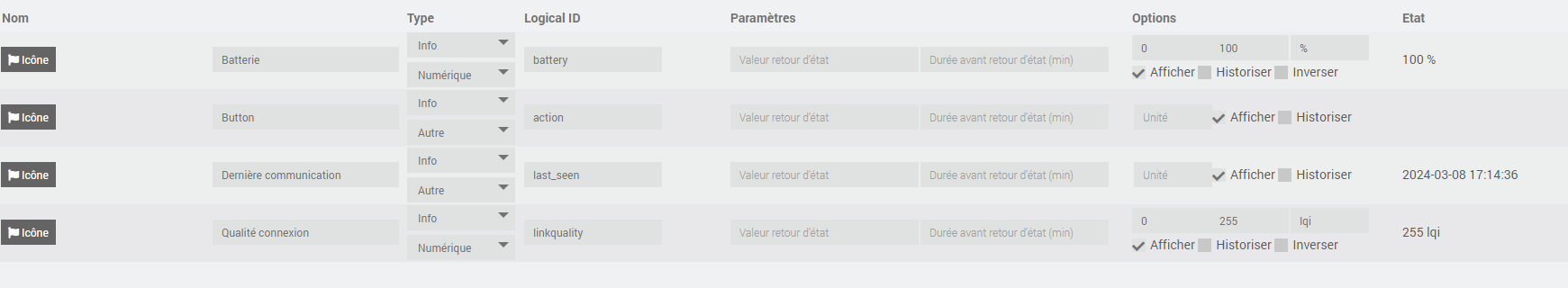

Résolu avec une suppression dans Z2M interface puis suppression dans JEEZIGBEE et nouvelle intégration.
la commande est active, 1 commande pour les 3 boutons qui change d’état suivant les appuis
Eg. « 1_single », « 2_double » etc…
Donc maintenant ça fonctionne mais c’est pas très pratique
