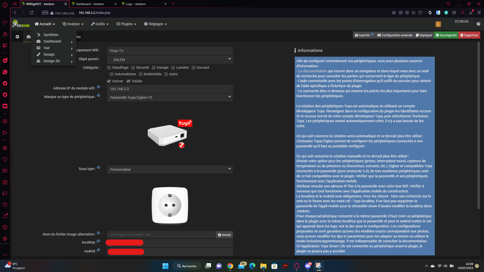

Les équipements zigbee sont bien reconnus (mais apparaissent avec le type et sous type passerelle v2-> normal?? car ce n’est pas ce que je comprend dans la doc), je reçois toutes les infos (température, état ON/OFF, PIR, humidité…) de l’ensemble de mes équipements zigbee (lampe, capteur température, capteur de présence…). Mais le problème c’est qu’aucune commande ne fonctionne. Impossible d’agir sur aucun équipement. Quand je manipule l’application smartlife, je vois bien un « found zigbee xxxx » dans le log, mais quand je lance une action depuis jeedom rien…

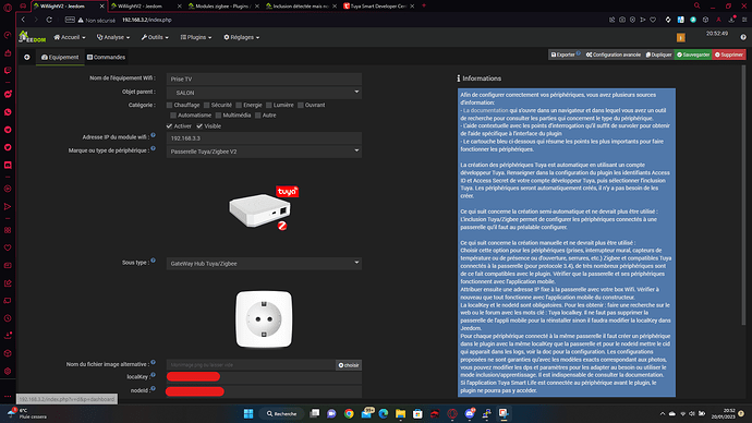

Nota2 : j’ai vu dans la doc qu’on pouvait changer le sous-type sans perdre les commandes créé par le cloud Tuya, mais dès lors que je change le sous-type et sauvegarde, je perds toutes les commandes crée. Suis-je passé à côté de quelque chose ?

    possibilité de conserver les équipements qui sont OK mais il faut supprimer tous ceux qui indiquent en sous-type que ce sont des passerelles alors que cela n’en est pas comme les lampes par exemple.
J’ai tout suprimé et mis la beta
Les périphériques sont maintenant reconnus comme type : passerelle tuya zigbee v2 et sous type personnalisée mais toujours pas de contrôle, dans cette version j’ai un autre message d’erreur quand je lance une commande action
