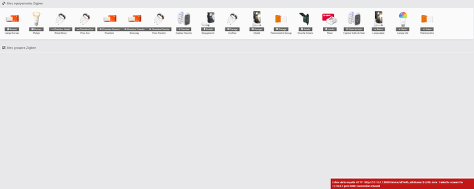

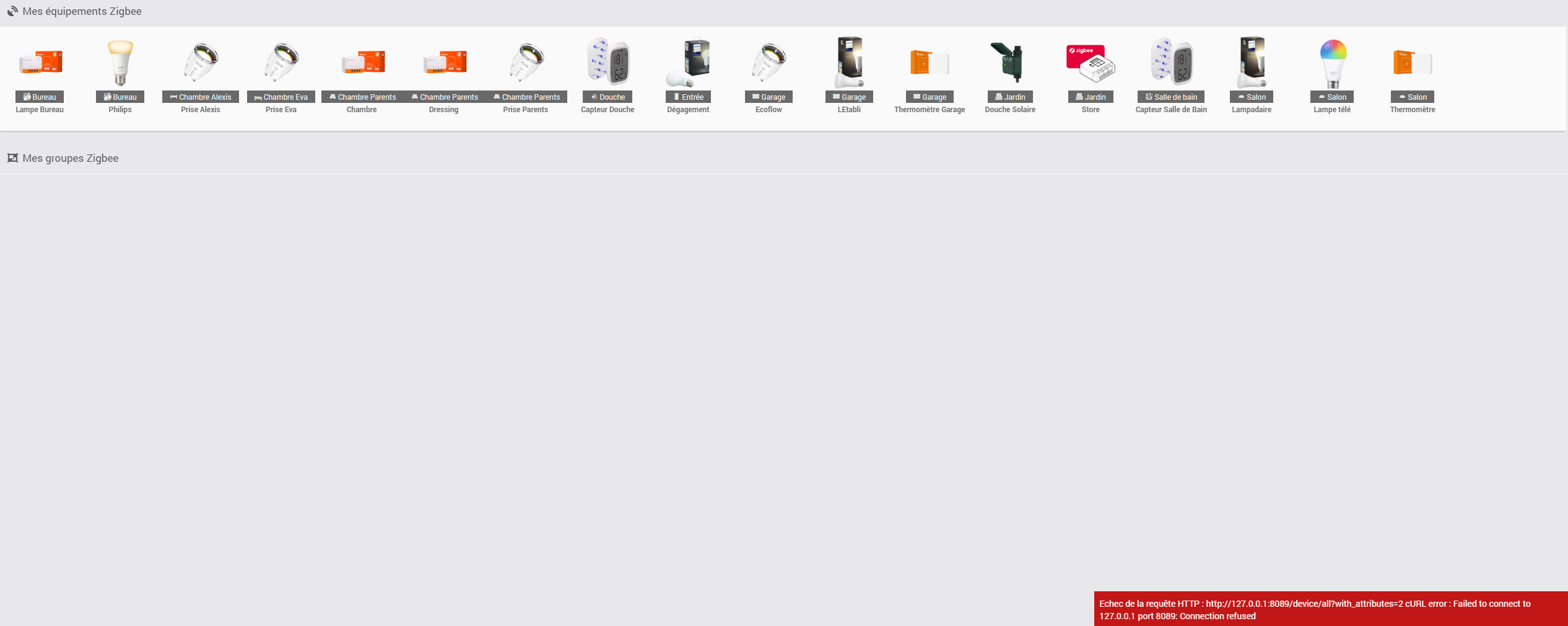

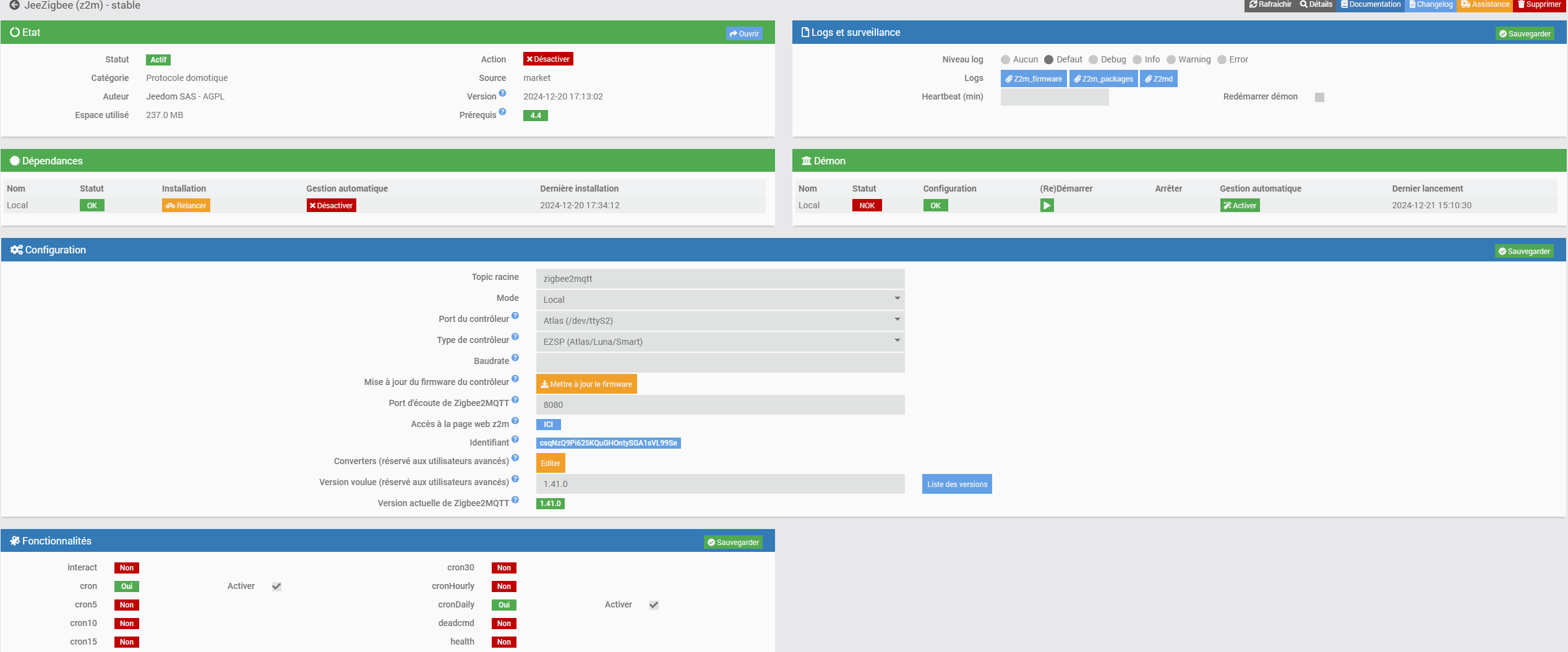

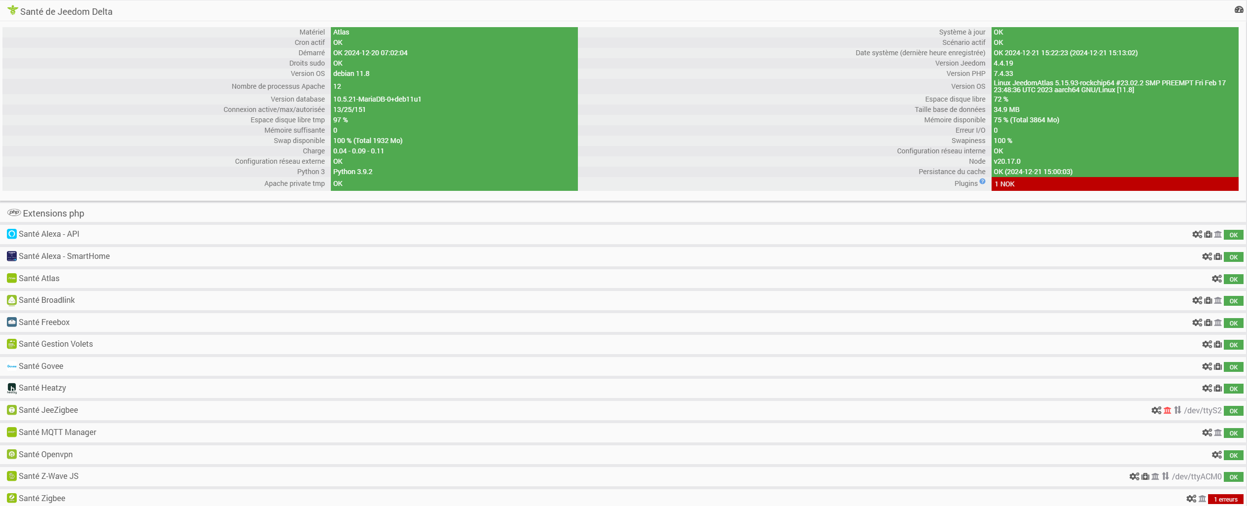

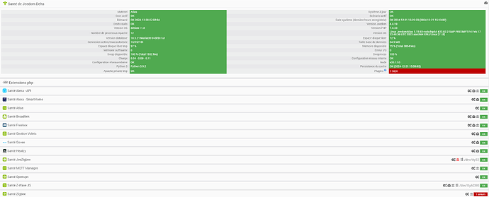

Mes modules ( 18 ) ont été inclus sous Zigbee. J ai voulu faire la migration vers Jeezibgee et je ne retrouve plus aucun modules : Le démon Zigbee refuse de démarrer( j ai fait des mise a jour et ca peux être mis le bizarre )… Le démon Jeezigbee a l air de fonctionner en manuel, mais se NOK en automatique. Je n ai pas très envie de réinclure mes 18 modules un par un sur le nouveau plugin. Parallèlement, j ai essaye de mettre le plug in MQTT à jour… Pa sur que cela ai servi à grands chose.
Image de mes modules
Image Santé
Image Jeezigbee

Plugin : JeeZigbee
Version : 2024-12-20 17:13:02 (stable)
Statut Démon : Démarré - (2024-12-21 15:10:30)
normal s’ils étaient inclus via plugin-zigbee
normal, un seul plugin à la fois, désinstallez l’ancien plugin (plugin-zigbee)
pas le choix.
