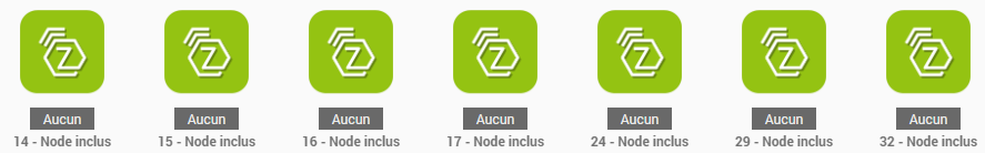

J’ai refait une installation complète de Jeedom sur mon Raspberry PI4 avec PI os Bulleyes et une carte Razberry comme contrôleur Zwave et le plug-in Zwavejs d’installé.
Suite au démarrage de Zwavejs un certain nombre de mes modules on été reconnus mais d’autres pas.
Notamment certain de mes modules QUBINO fil pilote ZMNHJA2 et FIBARO FGK101.
J’ai 6 QUBINO au total, 3 on été reconnus et 3 non malgré un réveille manuel.
J’ai 5 FIBARO FGK101 au total, 2 on été reconnus et 3 non malgré un réveille manuel.
Comment les distinguer dans les modules inclus mais non reconnus?
Comment faire pour qu’ils soient reconnus?

Pour les modules fil pilote QUBINO, les réveilles successifs n’y ont rien fait.
J’ai procédé à leur ré-inclusion et c’est bon, ils sont apparus configurés.
Pour les modules FIBARO, rien n’y fait ni les réveilles ni la ré-inclusion. Très déçu par ces modules, que j’ai du remplacé pour certain 4/7 au fur et à mesure de la vie de mon système domotique (2015) et là au final j’en plus que deux qui ont pu être réinclus (les plus récents).

Les QUBINO sont reconnus, j’ai eu le problème avec un module éloigné que j’avais démonté pour l’inclure à coté de la box. Il a disparu 1 jour après.
J’ai recommencé la manipulation mais une fois réinstallé j’ai fait une mise à jour des voisins et depuis tout fonctionne.
