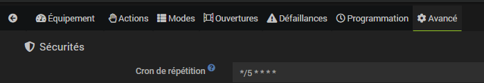

Le plugin thermostat est déjà prévu pour lancer les commandes toutes les 5 minutes.
Tu peux le voir dans les paramètres avancés:
Le problème est que les modules se bloquent et ne répondent plus aux commandes.
Le plugin continu d’essayer mais se retrouve impuissant.

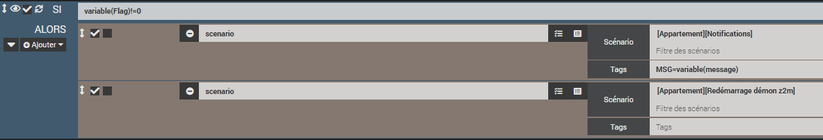

Le scénario est déclenché sur un changement de puissance du thermostat (pas du radiateur).
Je pars du principe que si la puissance du thermostat change, on a peut-être demandé un changement d’état des radiateurs.
J’ai un seul scénario pour tous les thermostats mais on peut choisir de faire un scénario par thermostat.
J’attend 2 minutes pour laisser une chance aux radiateurs de répondre, ensuite je défini un FLAG à 0 et je prépare un message qui sera envoyé par SMS si le FLAG passe à 1.
Après je fais une série de test pour savoir qui a déclenché le scénario.
Puis je test si la puissance du thermostat est !=0 et que le radiateur n’est pas en confort ou en éco c’est que quelque chose cloche.
Puis un test inverse: si la puissance du thermostat est ==0 mais qu’il n’est pas en HG, etc…
Quand j’ai testé tout le monde, si j’ai trouvé un défaut, le FLAG est passé à 1, j’envoie le SMS et je redémarre le démon
