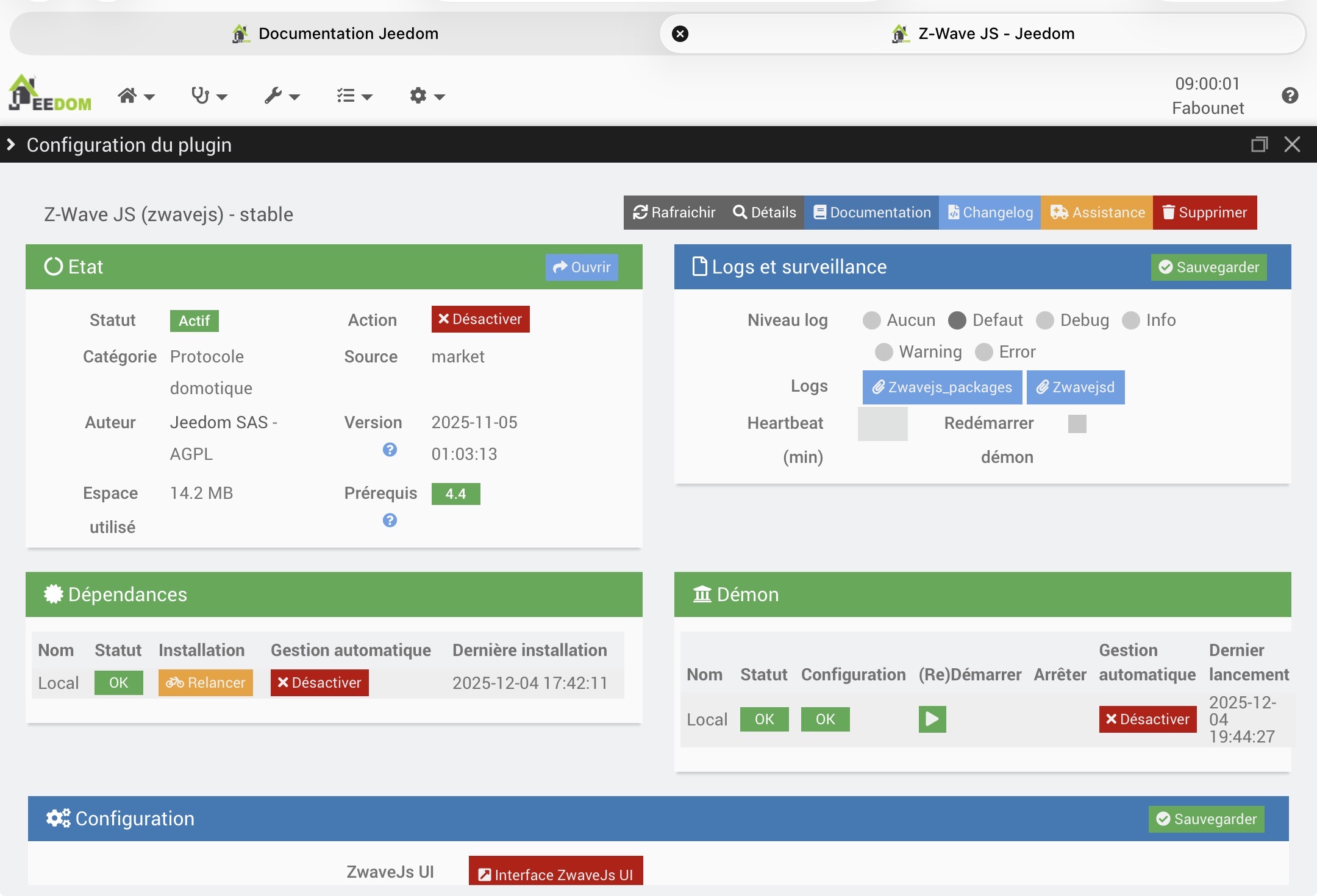

Bonjour, je suis propriétaire d’une box jeedom smart. J’y.ai récemment inséré une carte mémoire EMMC 16G en debian 11….
Installation OK
Mises à jour OK
Restauration OK
Openzwave : installation dépendances OK… démon non demarrable
Téléchargement ZWAVE JS ok….
Implantation totale (docker etc…) OK…
Dépendances OK
Démon démarré OK !
Synchronisation OK… il a retrouvé tous mes nodes

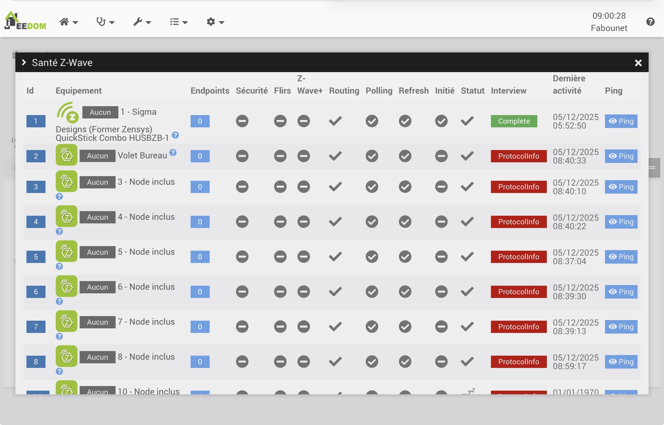

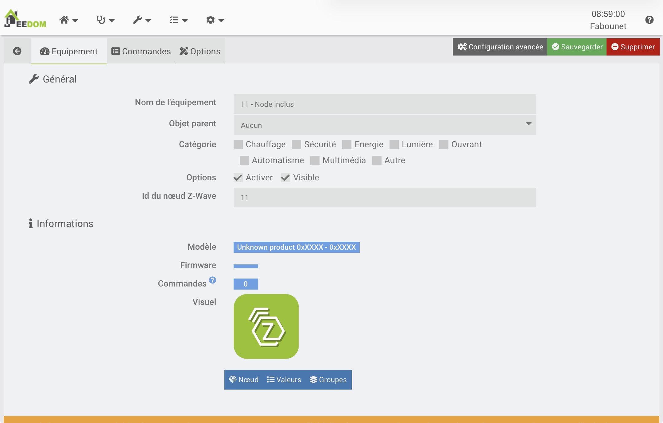

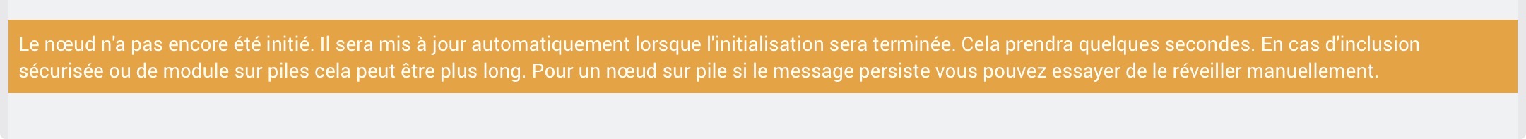

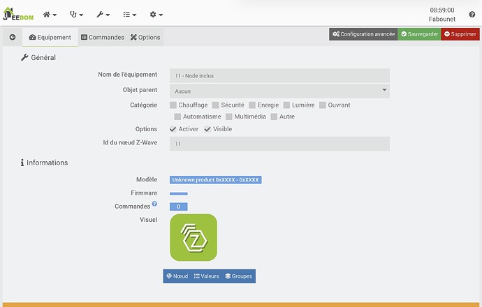

Par contre, impossible de recuperer la marque et les fonctionnalités initiales (commandes) de mes détecteurs … je n’ai que des détecteurs d’ouverture de volets fibaro FDG 212, prises connectées fibaro et des œil de chat Fibaro…
Merci pour votre aide.

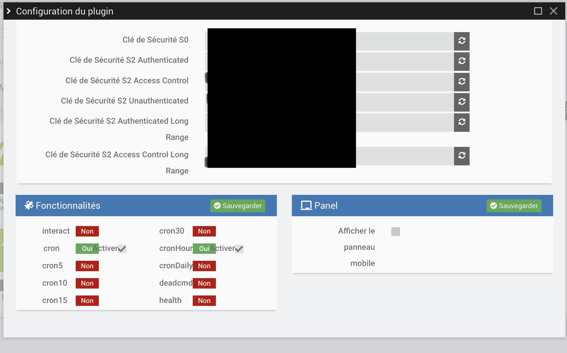

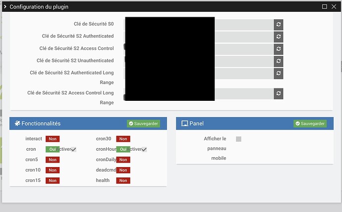

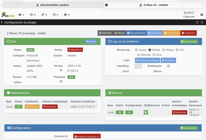

Pourriez-vous donner la page de configuration entière du plugin?

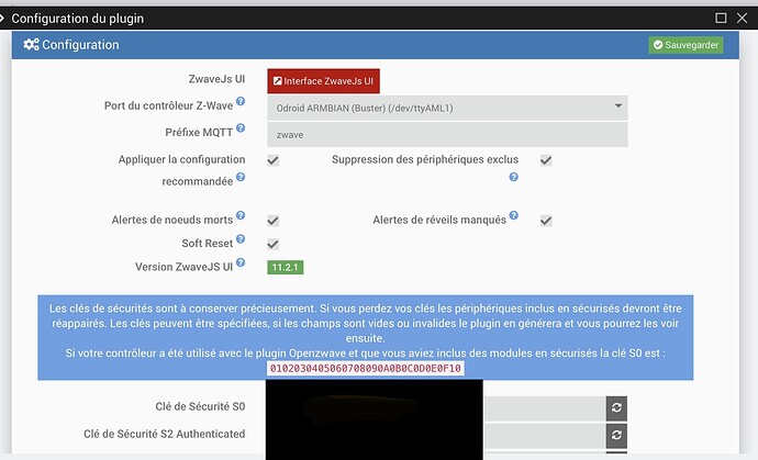

Vous avez bien reppris la clé de sécurité de openzwave dans zwavejs ?

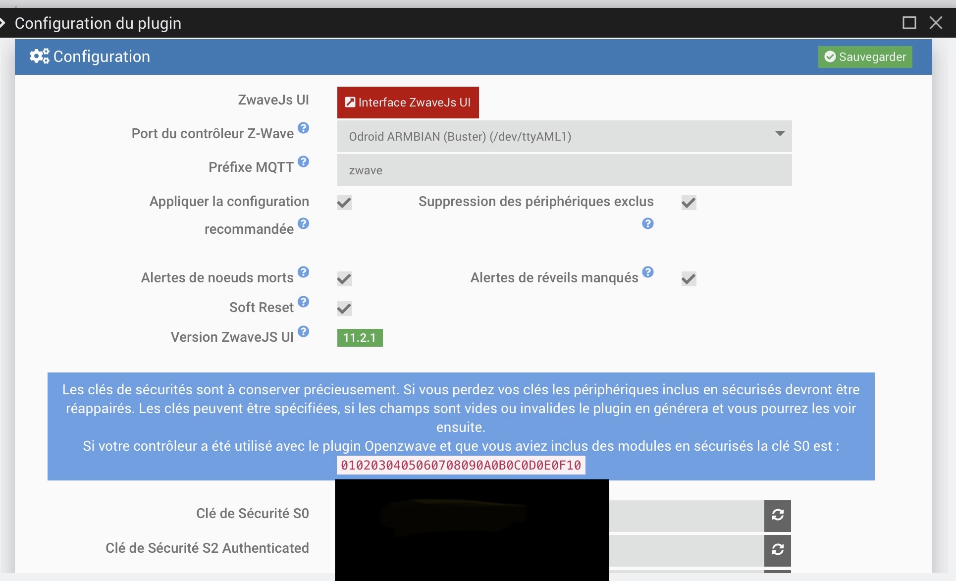

Est-ce que le démon d’ozw est bien arrêté ?
Oui j’ai bien remis les clés
Oui totalement arrêté openzwave et zwave tout court

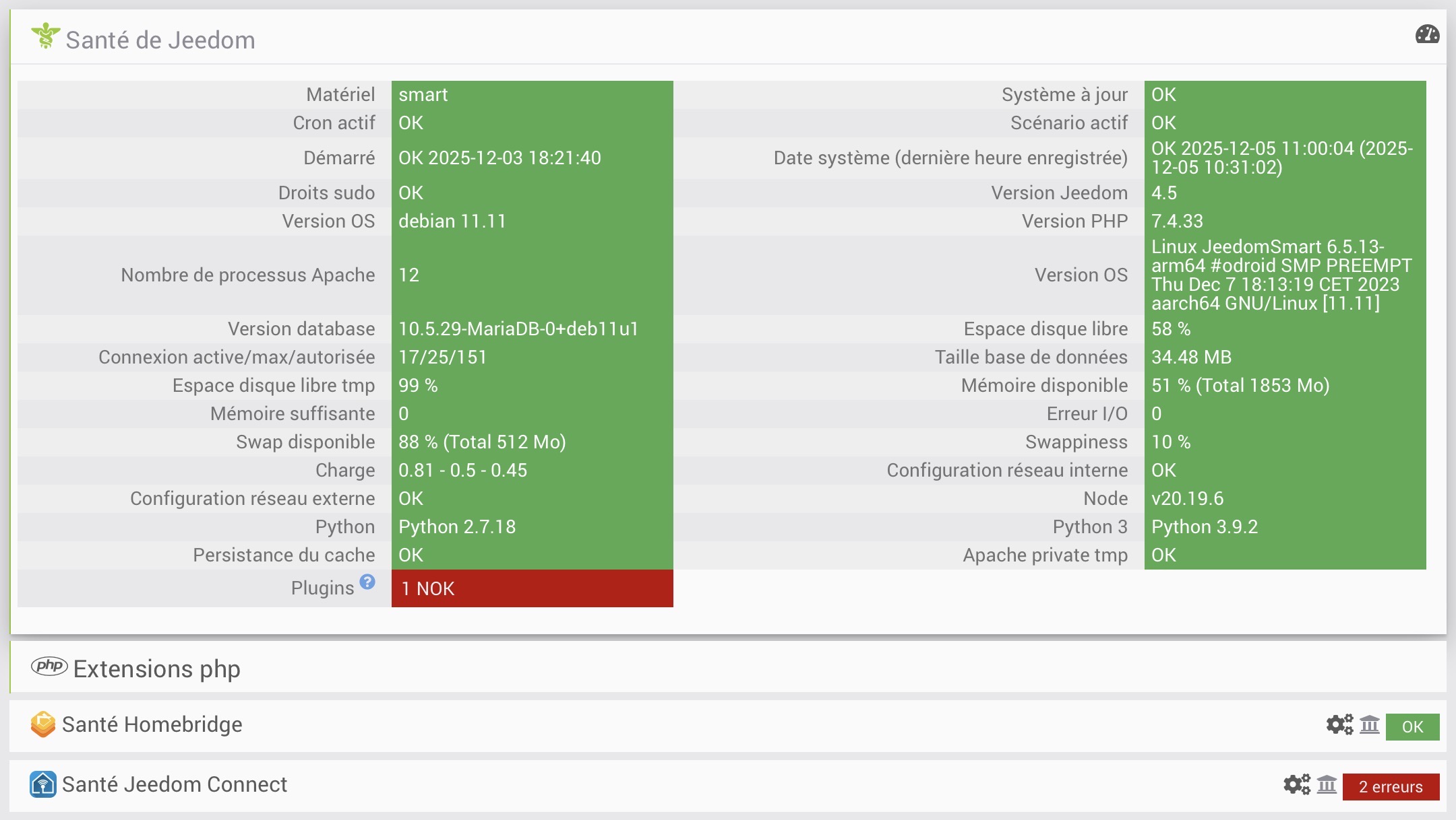

Buster ? Donc debian 10 ?
Euhhhhh… ce ne.est pas le bon port ? Ce.est celui qui était recommandé non ?

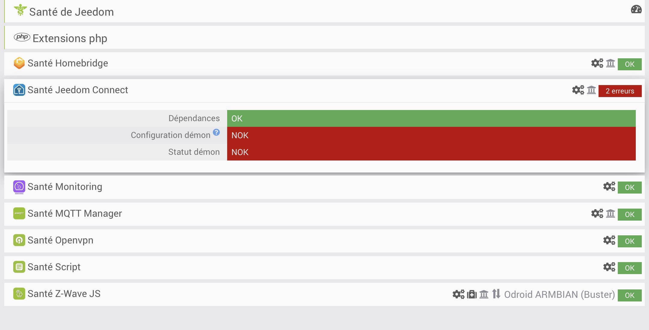

On peut avoir la page santé jeedom ?

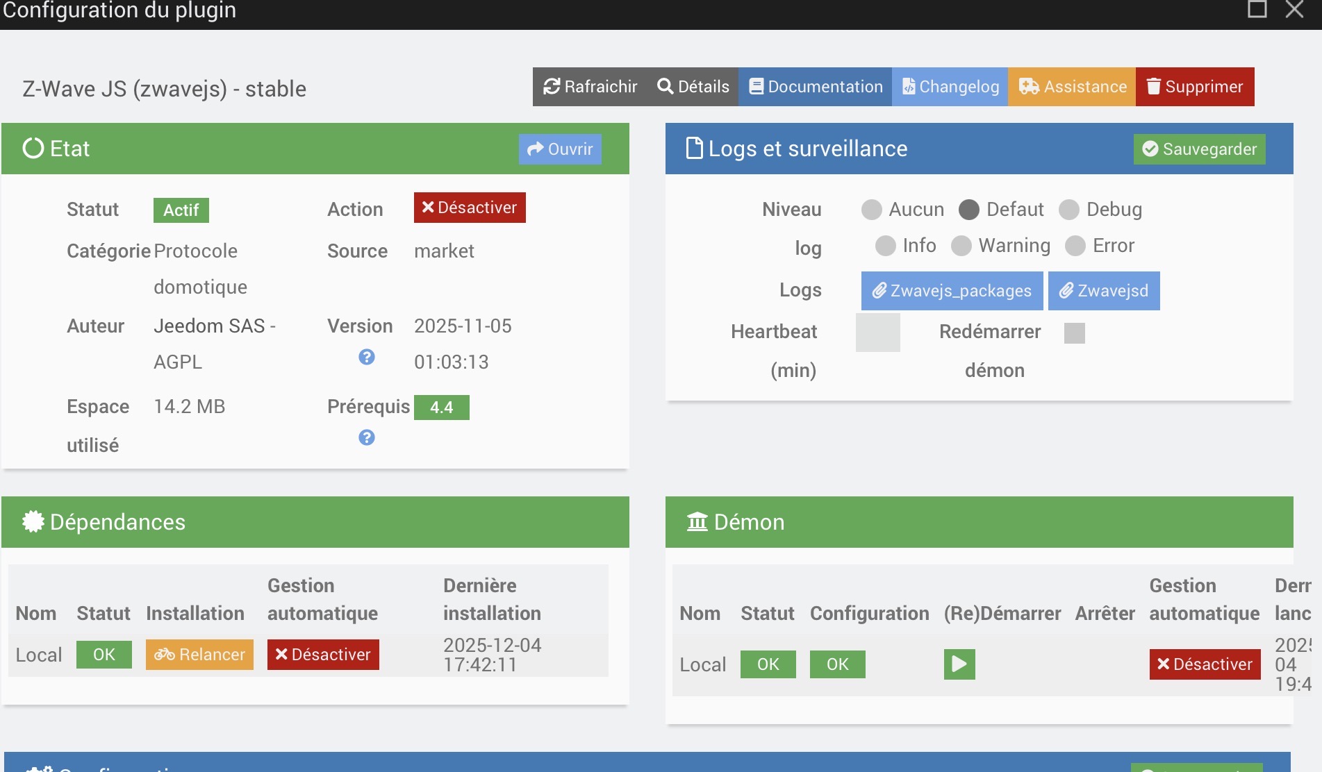

Si tu arrêtes le démon de zwavejs ça ne va pas fonctionner
Tu as attendu longtemps au 1er démarrage ?
A noter que pour tous tes modules sur pile il faudra les réveiller manuellement (généralement un clic sur un bouton voir manuel).

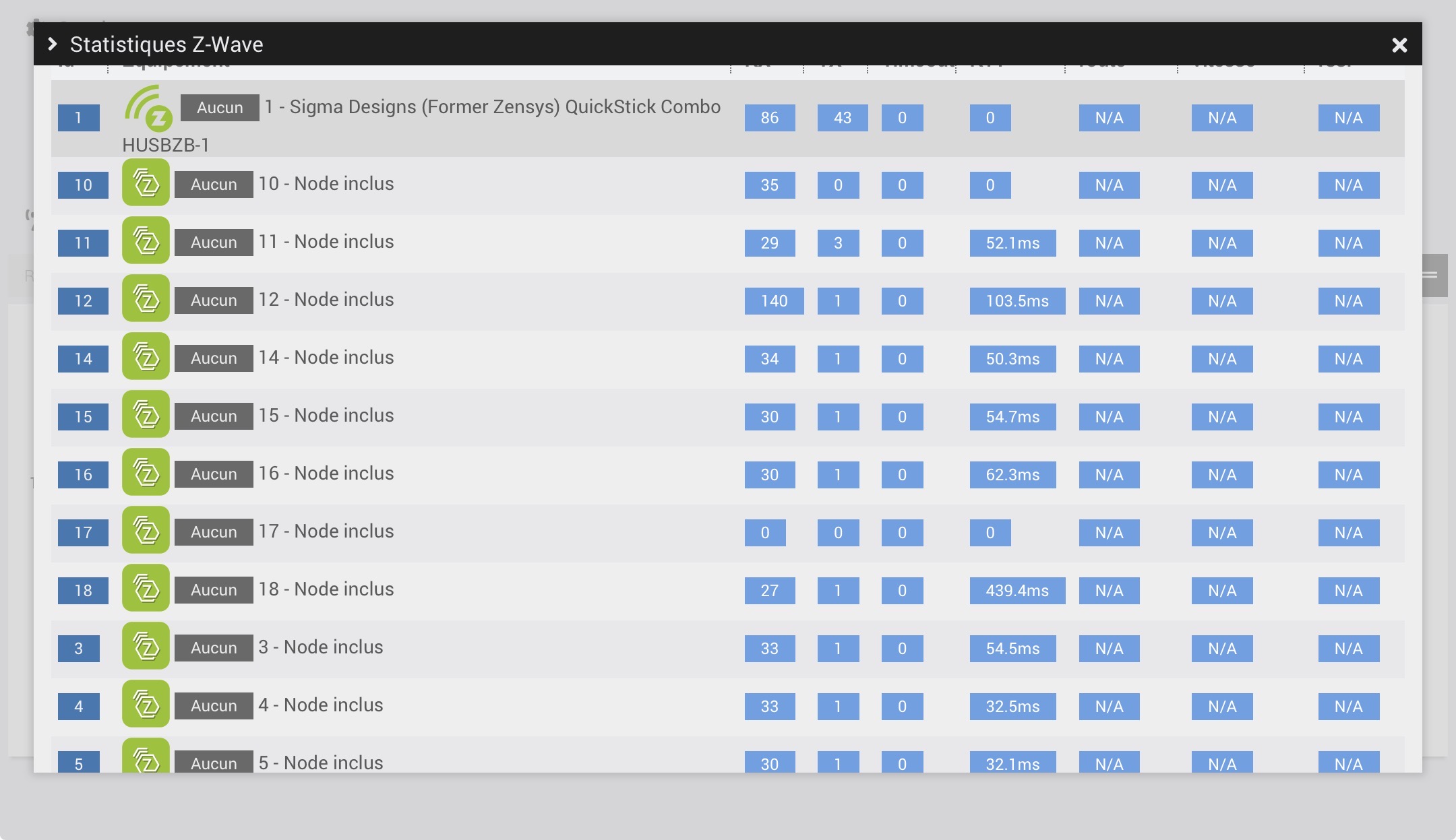

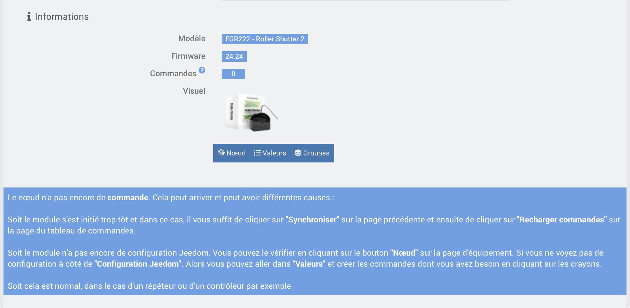

Va sur un module sur secteur et dans Noeud → Actions lance une ré-interview.
Fait à l’instant…. Action réalisée avec succès….
Mais rien ne change …

Il est bien sur secteur celui-ci ?
Car c’est bizarre ton message.
Si oui : il faudrait les 2 ou 3 logs.
Ah le bonheur !!! Il vient (au moins) de rapatrier la marque ! Ça avance !! Merci tout plein
