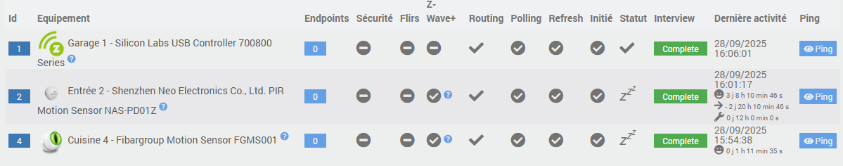

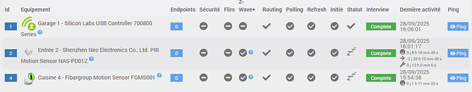

Aucun problème pour l’inclusion et l’interview, les 2 modules sont très bien reconnus :
En revanche plus aucune commande ne fonctionne ensuite, la détection de mouvement ne se fait plus, la température ne se refresh pas etc…
Les piles sont neuves, j’ai rapproché les modules de la clé, relancé des interviews, refait une exclusion / inclusion, rien n’y fait.

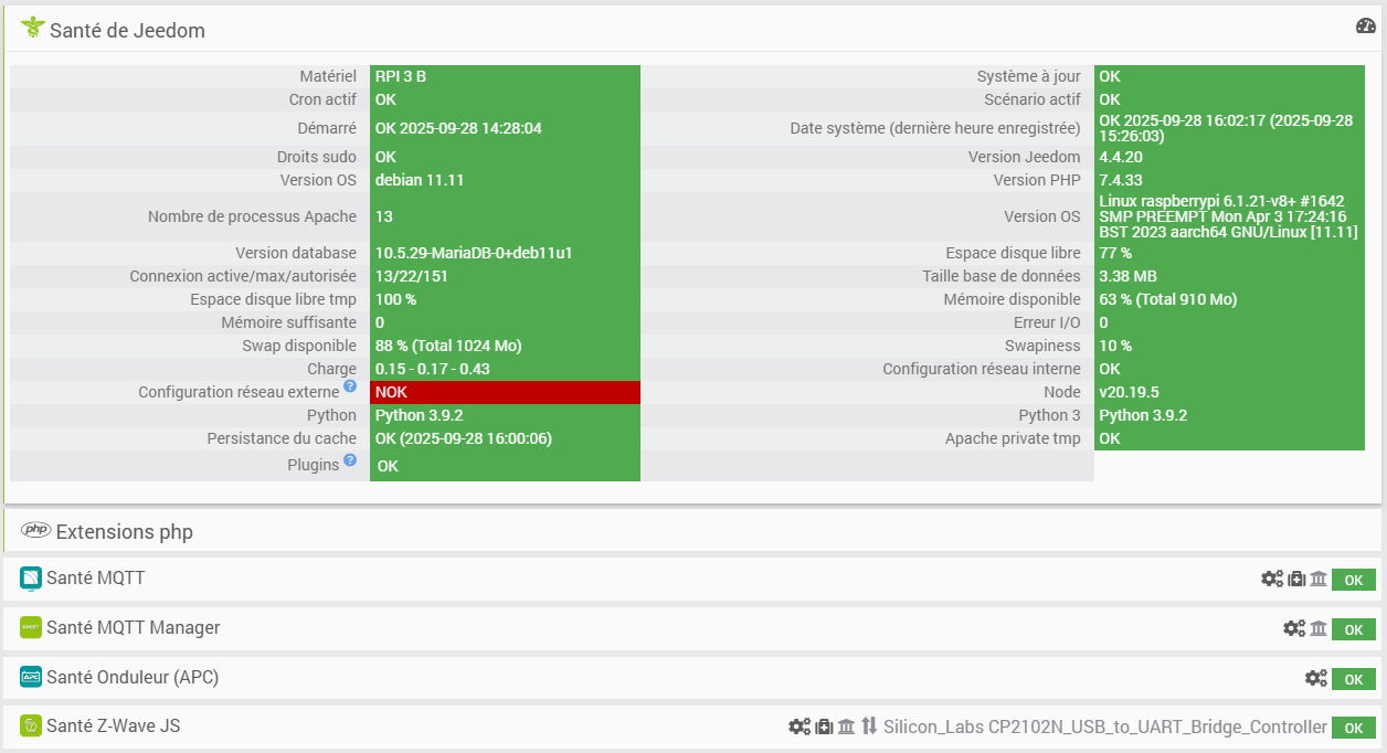

J’ai un autre RPI/jeedom plus vieux en prod dans la maison, lui aussi avec du Zwave est ce un problème de conflit ?
peut être mon RPI 3 qui est trop léger pour Zwave JS ?

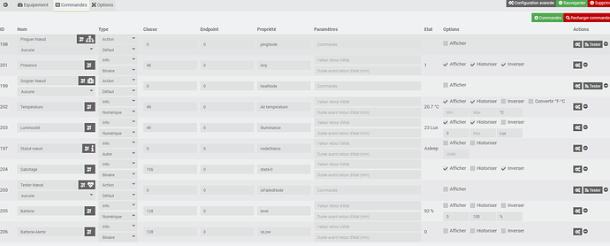

Il faudrait également les logs du plugin, les commandes d’un des modules (l’œil Fibaro idéalement) ainsi que la page de configuration de mqtt manager.
voici,

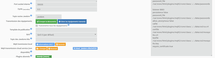

MQTT M :
commandes Fibaro :

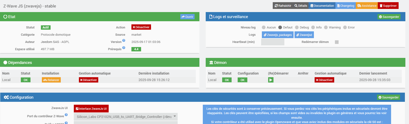

Pour les logs du plugin, je pense que zwave UI n’est pas installé, est ce essentiel pour le bon fonctionnement ?
zwavejsd.txt (9,0 Ko)
Pour le fonctionnement du plugin zwavejs ? Probablement, vu que c’est lui qui gère le zwave.

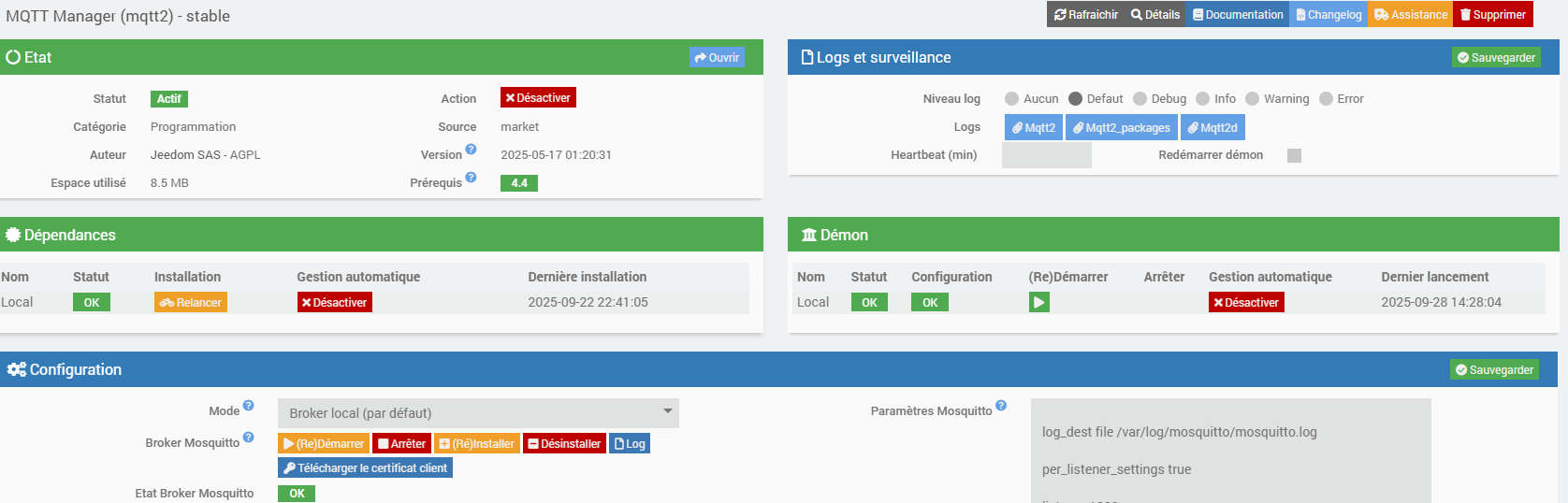

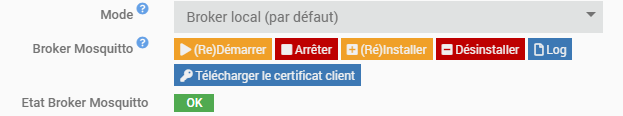

Sinon, vous avez un serveur mosquitto sur chaque pi ou il est commun?

@Tonio1 mon autre PI est sur openzave donc pas besoin et celui ci à la version installée par défaut via MQTT manager j’imagine ? l’état du broker est à « OK » dans le plugin :

J’ai relancé les dépendances pour en récupérer un récent, le voici :
zwavejs_packages.txt (10,6 Ko)

Ceci étant : pas assez de mémoire sur ton pi3 (classique il est désormais limite en mémoire pour Jeedom surtout zigbee et Zwave).

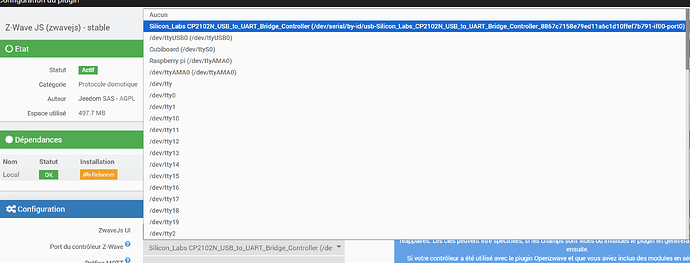

Je vais regarder le lien que tu m’as donné, mais du coup c’est l’installation du plugin ZWave qui pose pb ?
Oui c’est l’installation de Zwavejs-UI (moteur du plugin) qui coince.

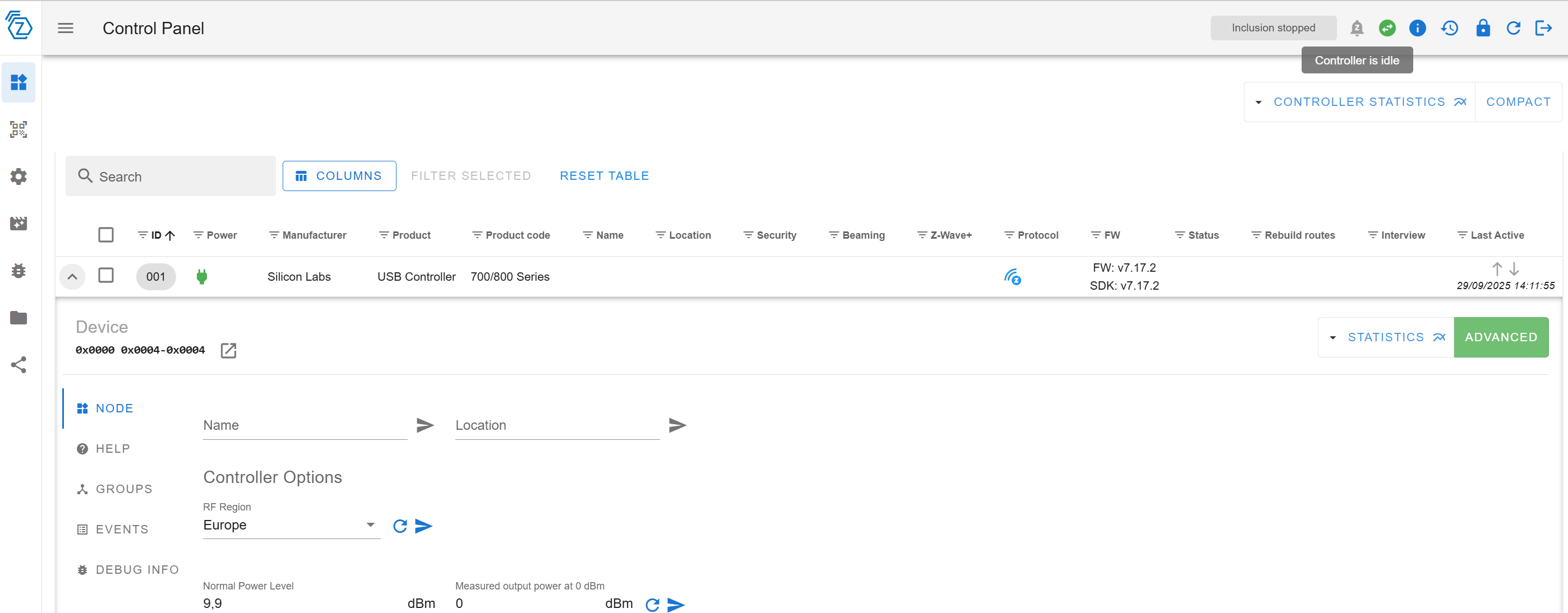

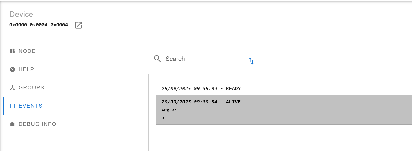

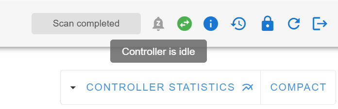

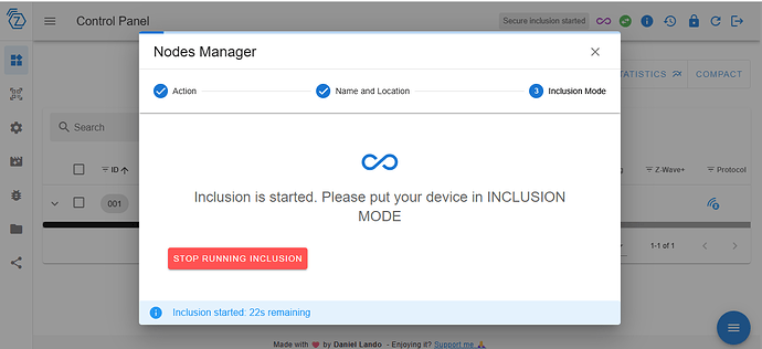

Alors, c’est mieux Zwavejs UI est passé et je peux maintenant ouvrir l’UI (merci bcp)
En revanche les modules ne répondaient pas, même une exclusion n’a pas marché, j’ai donc fait un hard reset, re tenter une inclusion mais Ras :confused:
j’ai cette erreur dans zwavejsd :
e[90m2025-09-28 19:55:29.153e[39m e[31mERRORe[39m e[1mAPPe[22m: Unhandled Rejection, reason: TypeError: Cannot read properties of undefined (reading 'zwave')
at Socket.<anonymous> (/var/www/html/plugins/zwavejs/resources/zwave-js-ui/server/app.js:501:20)
at Socket.emit (node:events:536:35)
at Socket.emitUntyped (/var/www/html/plugins/zwavejs/resources/zwave-js-ui/node_modules/socket.io/dist/typed-events.js:69:22)
at /var/www/html/plugins/zwavejs/resources/zwave-js-ui/node_modules/socket.io/dist/socket.js:697:39
at processTicksAndRejections (node:internal/process/task_queues:77:11)

Et j’ai le même comportement dans Zwavejs UI directement :

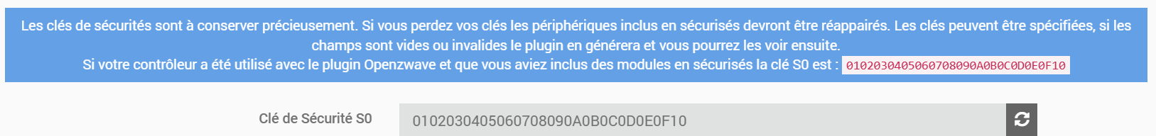

Tu as demandé une inclusion sécurisée : as-tu bien remis la même clé de sécurité ?
Il faut également mettre le module en inclusion.
PS : il faut répondre à moi sinon je n’ai pas de notification.
J’ai testé l’inclusion sécurisé et non sécurisé, cela ne change rien.
Je mets bien les modules en inclusions avec 3 pressions rapides, je vois bien la lumière bleue fixe.
Qu’entend tu par remis la « même » clé de sécurité ? étant donné que mes 2 modules viennent d’une ancienne config openzwave, j’ai bien remis la clé S0 par défaut :
Je ne comprends pas , l’inclusion fonctionnait avant l’installation de zwaveJS UI …
Pour l’instant je n’ai pas installé grand chose sur ce Jeedom, donc c’est assez simple pour moi de faire des hard reset si c’est plus simple.

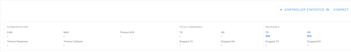

Tu sembles avoir une erreur dans zwavejsui mais je ne la comprends pas.
Tu as quoi comme message dans Zwavejs-UI en haut à droite quand tu n’es pas en inclusion ?

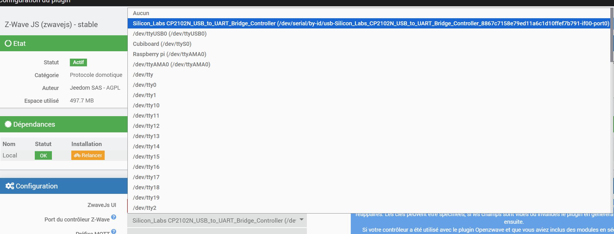

Tu es certain de ton port contrôleur ?
C’est quoi la ligne complète ?
voici quelques capture si cela peut t’aider :
Le port a l’air correct.
Mais je ne comprends pas l’id du contrôleur et il n’a pas de nom.
Pourrais-je avoir une capture d’écran de la page Noeud du contrôleur ?
Pourrais-tu redémarrer le plugin et me donner le log zwavejsd complets ainsi que ce qu’il y a indiqué en haut à droite dans Zwavejs-UI ?
La page noeud, je ne sais pas si c’est ça que tu demandes (avant le redémarrage du plugin)
Le log apres restart :

et l’état ZwaveUI en haut à droite après redémarrage

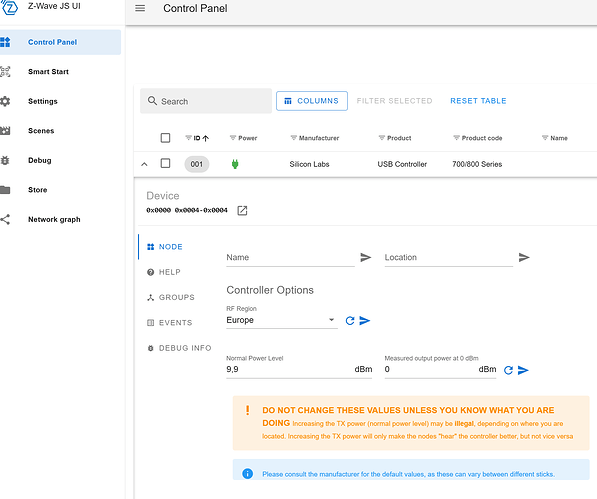

La page Noeud c’est dans le plugin : sur l’écran de l’équipement correspondant à ton contrôleur tu as un bouton bleu avec indiqué « Nœud ».
C’est ton identifiant de contrôleur qui m’intrigue.
