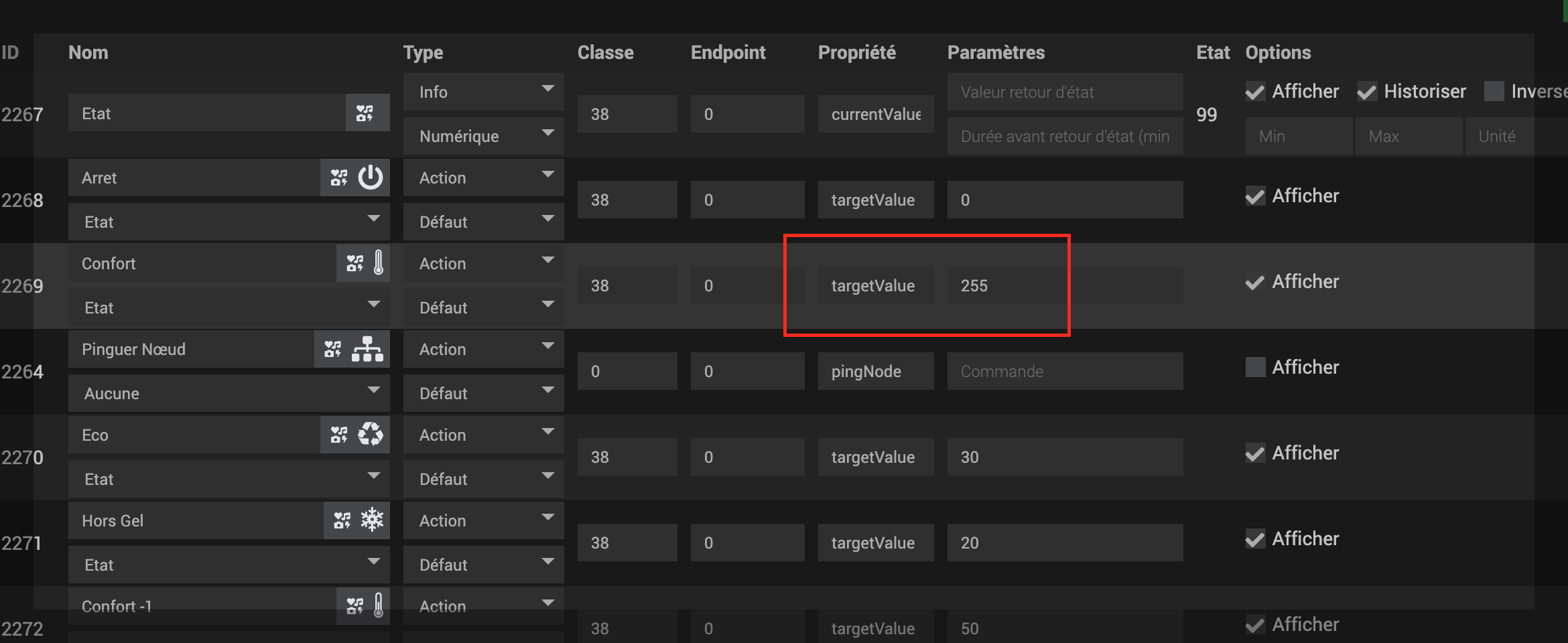

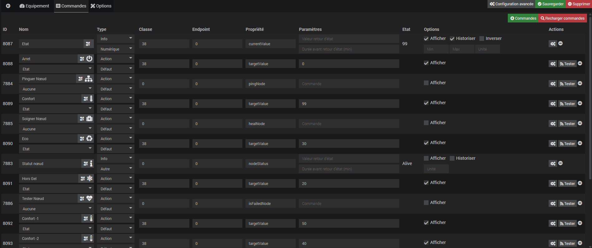

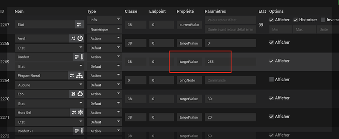

J’ai la valeur 255 comme targetvalue pour la commande confort alors que je vois dans votre apperçu d’écran, 99.
Faudrait vérifier avec les autre modules que vous avez…
Et dans le frontend de zwave-js-ui le comportement est-il correct? Quellea valeurs possiblwmt?
Mes modules fils pilotes de chez qubino va bien de 0 à 99, et les valeurs visibles dans la copie d’écran me semblent correctes.

Dans le paramètre confort je l’avais déjà changé le paramètre de targetvalue pour la commande 255 en 99 cela ne changeait rien.
Après je vois également sur mes autres modules lors du mode confort il passe également en 99, mais pas tous, faut il que je change le paramètre de targetvalue pour la commande de ces modules en 99?
Non, ils fonctionnent correctement avec la valeur actuelle? À priori, oui.

OK, mais de toute manière j’ai exclu le module concerné. Oui les autres modules fonctionnent correctement avec la valeur 255 sauf que l’état est sur 99 de certains modules. Donc je ne change rien Merci.
