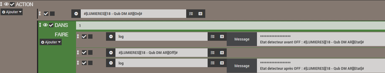

Scénario (j’ai mis un log avant et après le OFF)
[2024-11-22 18:02:38][SCENARIO] - Exécution du sous-élément de type [action] : do
[2024-11-22 18:02:38][SCENARIO]    Log : *******************
Etat detecteur avant OFF : 1
[2024-11-22 18:02:38][SCENARIO] Exécution de la commande [LUMIERES][18 - Qub DM AR][Off]
**Etat detecteur après OFF : 1

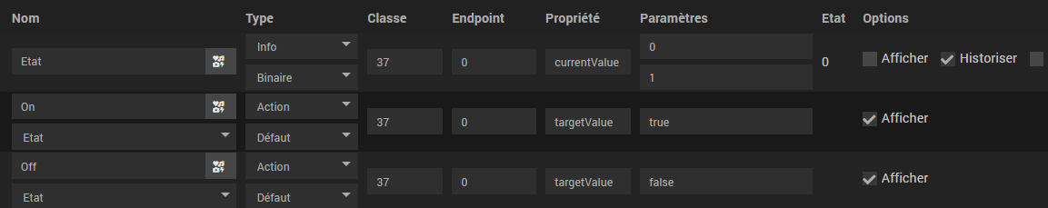

Est-ce que cela fonctionne déjà quand tu actives les commandes du module directement sans passer par un scénario ?
Ta commande État est celle d’origine ?? Car normalement il n’y a rien dans paramètres.
Quand je fais on/off ça fonctionne bien
Les commandes sont d’origine je ne pense pas avoir mis les 0 et 1 en paramètre mais je peux essayer de les supprimer si besoin

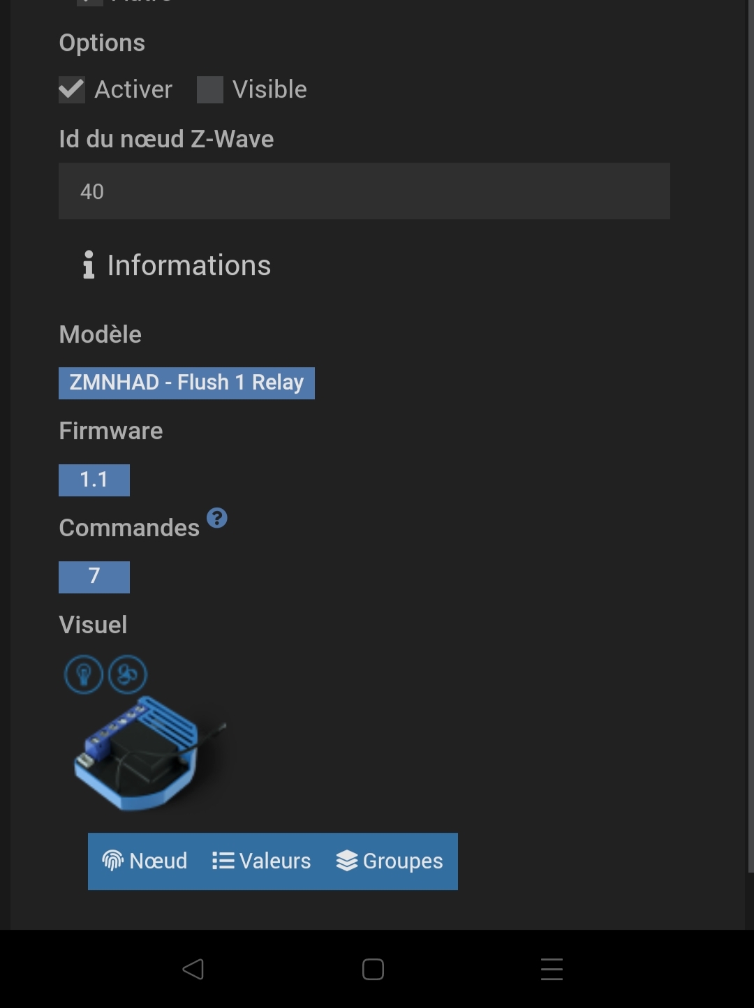

C’est juste que dans la capture d’écran du topic que j’ai cité ce n’est pas la même configuration de commande État. C’est bien le même module ?
Oui c’est bien le même module
Mais le firmware est différent
De plus j’ai 2 autres qubino dont 1 qui est avec 37 endpoint 1 et qui pose pb

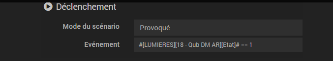

Je ne comprends pas trop la configuration ni le principe du scénario du coup.
Ce module permet d’allumer ou éteindre un truc.
Donc son état est géré par ON & Off.
Il ne faut donc pas de paramètre revenir à 0 après 1 minutes comme on le voit ur sa config ci-dessus !
Donc le scénario se déclenche grâce à un détecteur.
On appelle la commande ON du module qubino, son état va se mettre à jour
Ensuite Dans 1 minute on appelle la commande Off et idem son état va se mettre à jour
Donc pourquoi interférer avec une config directement dans le module qubino, pourquoi s’embarquer dans des waits et autres trucs ?

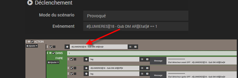

il redémarre qui IL ?
Le scénario ? Car si le scénario a pour déclencheur un détecteur de mouvement et que le scénario se re déclenche, c’est que le détecteur a vu quelque chose !
Or la le scénario est déclenché par l’état du qubino et pas par le détecteur dont vous parlez !
On voit bien que le déclencheur est l’état de l’équipement qu’on allume et pas l’état d’un détecteur de mouvement !
oui c’est bien mon pb, le scénario redemarre avec un etat = 1 après 3 minutes à chaque fois alors que personne n’est repassé devant le détecteur

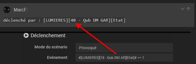

Votre déclencheur de scénario n’est pas le détecteur c’est l’état du module qubino puisque c le meme équipement je le montre sur la capture avec la flèche
Donc ou vous ne montrez pas l’ensemble des déclencheurs et du coup ca fait n’importe quoi ou je sais pas
Mais rien que ce que je montre ici prete plus qu’a confusion
oui c’est bien le principe, on est bien d’accord
le détecteur envoi juste une impulsion au qubino qui active l’état = 1 et déclenche le scénario qui allume/éteint la lampe
non c’est juste que j’ai 2 scenario qui font la meme chose et je fais des tests avec les 2
désolé de la confusion

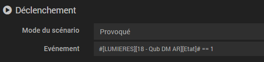

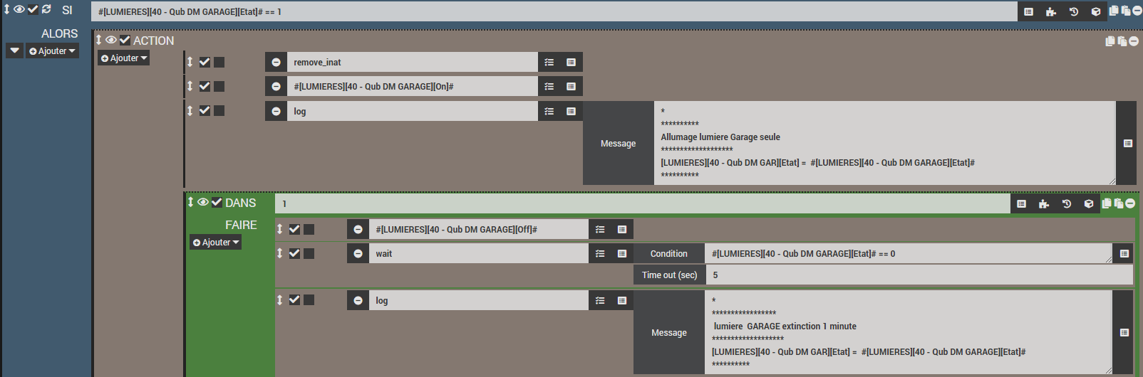

Donc est -il possible de voir le scénario qui doit être utilisé avec ses déclencheurs et ensuite tout le code et pas des bribes a gauche à droite
désolé je ne comprends pas comment fonctionne votre truc !
envoyer une impulsion ? comment ?
Qui active l’état 1 de qui comment ?
Un état est la résultante d’une action donc pourquoi alors ne pas faire ON sur le qubino qui lui s’occupe de son état ?!

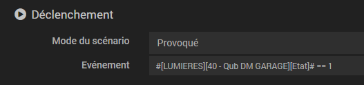

oui je refais au propre et j’envoie car avec les logs ça devient illisible
[2024-11-26 11:40:28][SCENARIO] -- Début : Scenario execute automatiquement sur evenement venant de : [LUMIERES][40 - Qub DM GARAGE][Etat] (1).
[2024-11-26 11:40:28][SCENARIO] - Exécution du sous-élément de type [condition] : if #[LUMIERES][40 - Qub DM GARAGE][Etat]# == 1
[2024-11-26 11:40:28][SCENARIO] Evaluation de la condition : [1 == 1] = Vrai
[2024-11-26 11:40:28][SCENARIO] - Exécution du sous-élément de type [action] : then
[2024-11-26 11:40:28][SCENARIO] Exécution d'un bloc élément : 4452
[2024-11-26 11:40:28][SCENARIO] - Exécution du sous-élément de type [action] : action
[2024-11-26 11:40:28][SCENARIO] Suppression des blocs DANS et A programmés du scénario
[2024-11-26 11:40:28][SCENARIO] Exécution de la commande [LUMIERES][40 - Qub DM GARAGE][On]
[2024-11-26 11:40:28][SCENARIO]    Log : *
Allumage lumiere Garage seule
[LUMIERES][40 - Qub DM GAR][Etat] =  1
[2024-11-26 11:40:28][SCENARIO] Exécution d'un bloc élément : 4446
[2024-11-26 11:40:28][SCENARIO] - Exécution du sous-élément de type [condition] : in 1
[2024-11-26 11:40:28][SCENARIO] Evaluation de la condition : [1] = 1
[2024-11-26 11:40:28][SCENARIO] Tâche : 4446 programmée à : 2024-11-26 11:41:28 (+ 1 min)
[2024-11-26 11:40:28][SCENARIO] Fin correcte du scénario
[2024-11-26 11:41:03][SCENARIO] ************Lancement sous tâche**************
[2024-11-26 11:41:28][SCENARIO] - Exécution du sous-élément de type [action] : do
[2024-11-26 11:41:28][SCENARIO] Exécution de la commande [LUMIERES][40 - Qub DM GARAGE][Off]
[2024-11-26 11:41:30][SCENARIO] [Wait] Condition valide : 0 == 0 => 1
[2024-11-26 11:41:30][SCENARIO]    Log : *
lumiere  GARAGE extinction 1 minute
[LUMIERES][40 - Qub DM GAR][Etat] =  0
[2024-11-26 11:41:30][SCENARIO] ************FIN sous tâche**************
le détecteur active le module Qubino sur présence (c’est comme si j’avais mis un interrupteur en fait) et ensuite jeedom prend le relais
