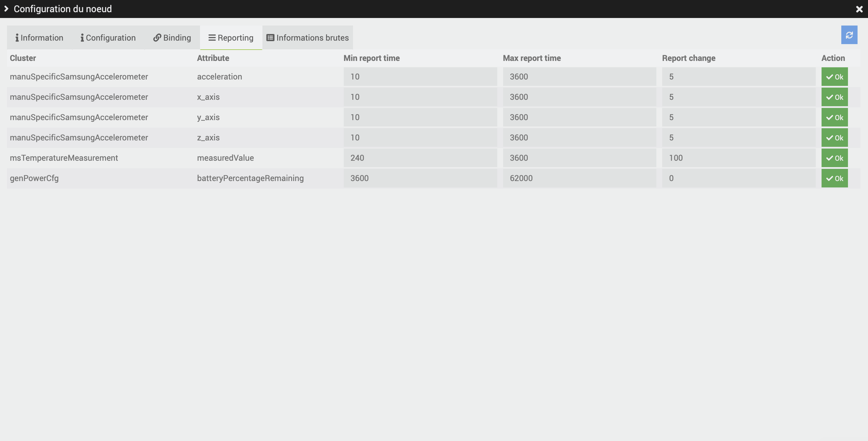

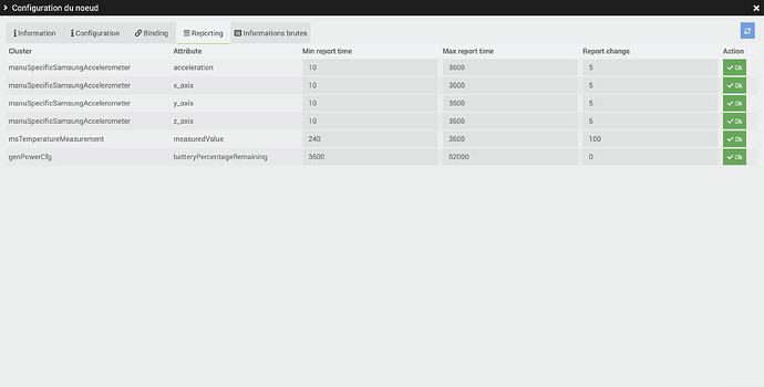

L’autonomie de ce module annonce 1an environs, ce module est en proto dans mon installation pour faire alarme, la porte est ouverte 3-4x par jour et les piles (VARTA de bonne factures) ne durent que 2mois environs.
Quelqu’un a-t-il remarqué des problèmes d’autonomie avec ce module ?

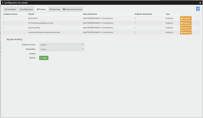

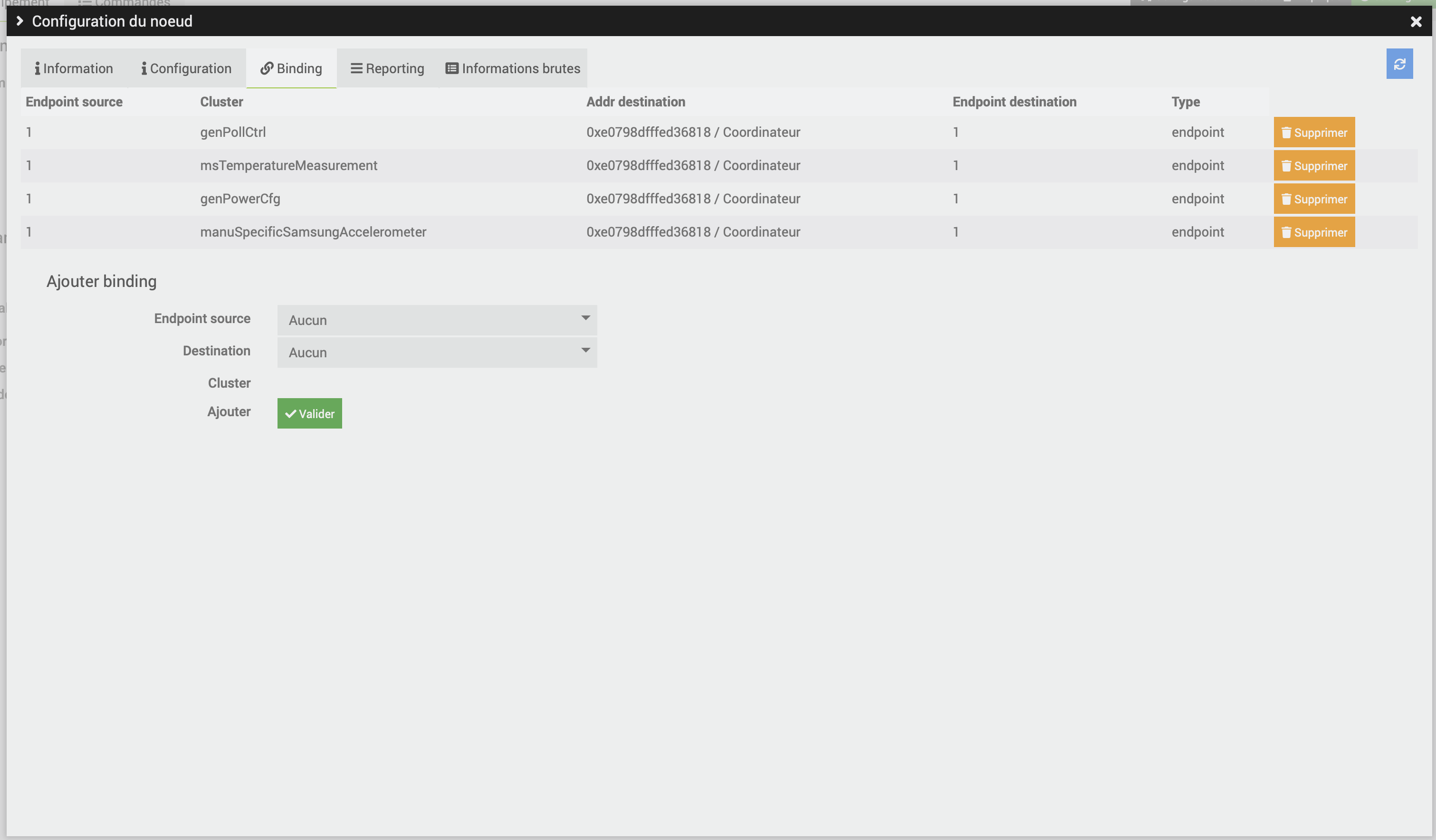

Sinon, j’ai souhaité n’utiliser que la détection d’ouverture pas les autres fonctions mais impossible de modifier les paramètres :
je n’arrive rien à supprimer ni modifier les paramètres j’ai des erreurs de type :
Z2M à renvoyé une erreur : Request ‹ zigbee2mqtt/bridge/request/device/configure_reporting › failed with error: ‹ ConfigureReporting 0x286d970001141ed8/1 manuSpecificSamsungAccelerometer([{« attribute »:« acceleration »,« minimumReportInterval »:« 120 »,« maximumReportInterval »:« 3600 »,« reportableChange »:« 5 »}], {« sendWhen »:« fastpoll »,« timeout »:10000,« disableResponse »:false,« disableRecovery »:false,« disableDefaultResponse »:true,« direction »:0,« srcEndpoint »:null,« reservedBits »:0,« manufacturerCode »:4362,« transactionSequenceNumber »:null,« writeUndiv »:false}) failed (Status ‹ UNSUPPORTED_ATTRIBUTE ›) ›
est-ce que vouez avez déjà eu ce genre de souci ?
