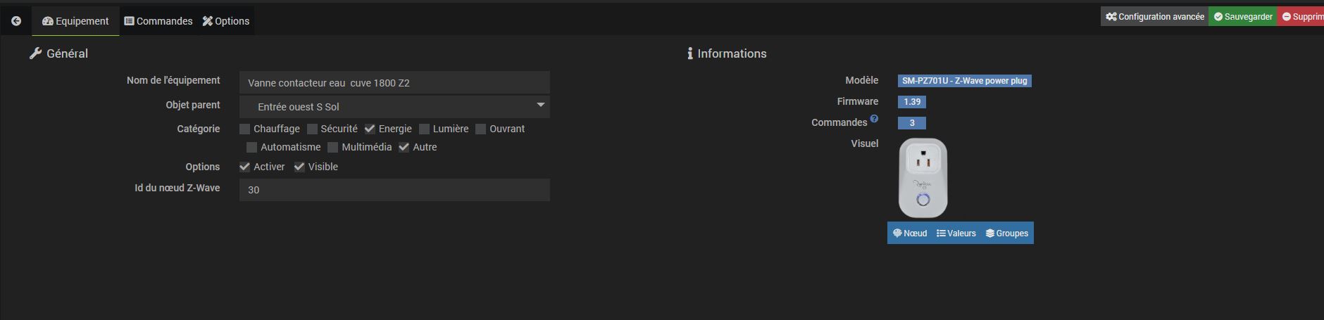

Bonjour la communauté , j’ai eu récemment une coupure de courant sur mon installation Jeedom.
J’ai une vanne z-waves (SM-PZ701U - Z-Wave power plug) qui commande mon arrivée d’eau , celle ci , après coupure de courant se remet systématiquement en position fermée , Résultat plus d’eau !
Evidemment , je peux l’ouvrir à nouveau , existe t il une commande qui permet de la laisser dans la position avant coupure ?
Merci pour vos retours

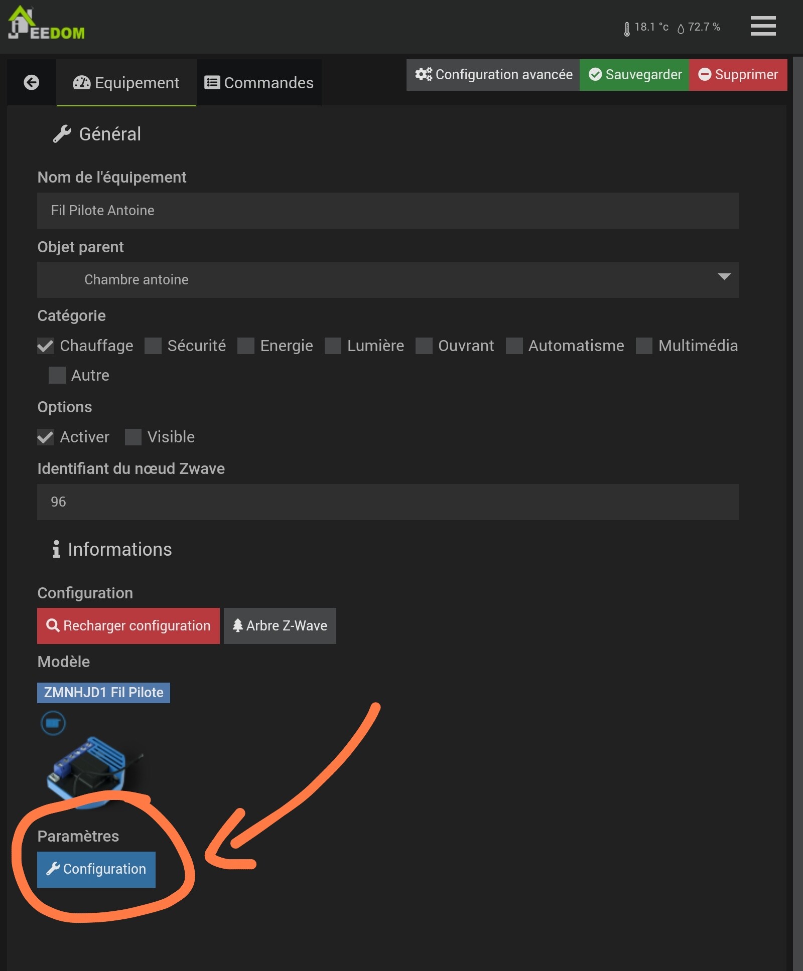

En fonction de ton plugin, tu dois avoir cela
voila ce que j’ai !
Regardes dans les menus, je ne connais pas ton Interface ?

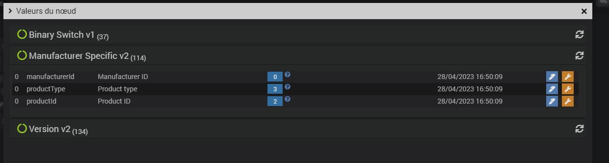

Il faut aller voir dans Valeurs.
ok , voila ,désolé mais ce ne me dit pas plus , que dois je faire?

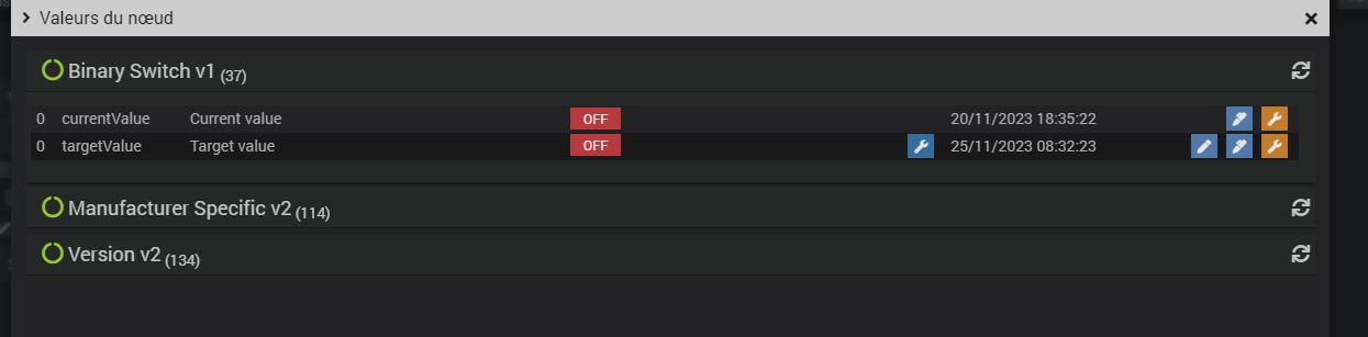

Il faudrait ce que tu as sous 114 stp.
voila!
Désolé mais rien de configurable (normalement c’est en 112 mais je voulais être certain).
Après quelques recherches cela ne semble pas être un problème zwavejs, mais uniquement que le module n’est pas configurable.
