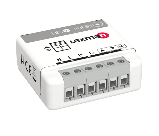

J’ai un petit souci avec mon micro module Lexman pour Volets Roulants :
L’installation et l’intégration dans Jeedom c’est très bien passée ainsi que le calibrage.

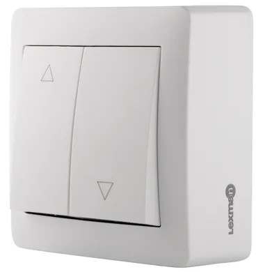

Lorsque je descends le volet (à fond) avec cet interrupteur :
2
Le volet descend bien, mais une fois en bas et que j’appui sur le bouton remonter,
Rien ne se passe, je dois remettre le bouton descendre en position initiale (Stop)
Le phénomène est identique de l’autre sens.
J’ai un module FIBARO ROLLER SHUTER 2 (FGRM-222), et le comportement est différent, lorsque le volet et en bas et que j’appui sur monter le volet remonte sans à avoir à remettre le bouton descente en position initiale.
De toute façon les boutons reprennent lors position à chaque changement d’ordre car ils sont interverrouillés.
Quelqu’un aurait une explication ?
Merci :wink:

Ma seule remarque possible est que l’interrupteur n’est pas adapté.

J’ai installé ce bouton sur un volet non domotisé et le comportement est identique.
Ce bouton est pour le moins « pas pratique » pour chaque commande de sens il est nécessaire d’appuyer sur les 2 boutons en même temps ( de mémoire ) et pour un arrêt sur le sens en mouvement
Ce n’est pas un problème de domotique mais de mécanique, c’est dommage que Leroy Merlin pour proposer des premiers prix propose des équipements non vraiment fonctionnels
Bon ça marche quand même mais je te souhaite un bon courage pour le WAF :grin:
Clair il faut du monostable pour des modules volets.
@yus34 & @Tonio16 merci pour vos réponses :+1:, je vais regarder ce qu’il y a en boutons VR monostable en saillie. :wink:
Les montage en saillie ne sont pas nombreux mais tu peux acheter un boitier a part pour élargir ton choix
