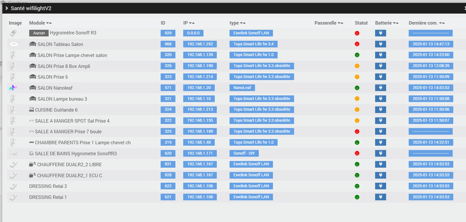

Cependant il n’est plus accessible depuis Jeedom régulièrement.
Ce que j’ai constaté est que je dois activer le relais du module depuis l’application Smart Life, de suite après le module est « commandable » dans Jeedom, puis au bout d’un certain temps il apparaît comme déconnecté.
Mes autres modules continuent de fonctionner, il s’agit du module Tableau salon

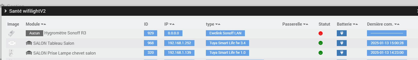

Là il était déconnecté, j’ai cliqué 2 à 3 fois sur son widget du dashboard de jeedom avant qu’il ne réagisse et reprenne la connection . Il est bien en IP fixe, c’est mon routeur asus rx88 qui gère les IP

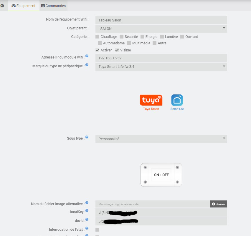

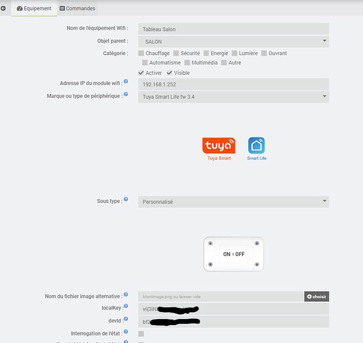

Ci-dessous config du module:

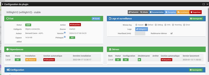

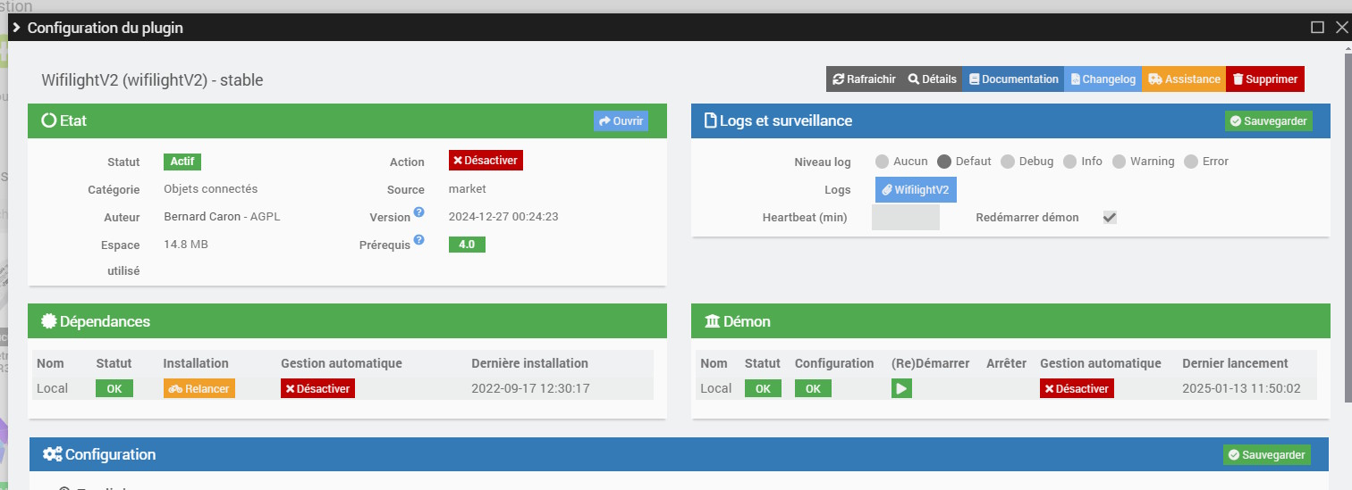

Config du plugin:
