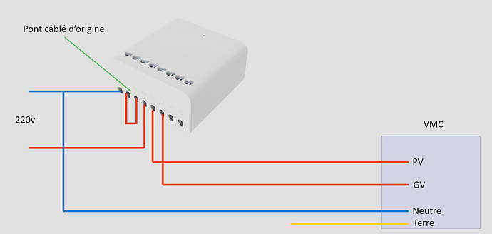

J’ai une VMC avec la même configuration : petite vitesse, grande vitesse.
Je la gère avec un module Aqara double voie modèle LLKZMK11LM en zigbee, qui ressemble à ca :
On en trouve sur AliExpress (ici), mais plus sur Amazon ni sur Domadoo.
Sinon peut-être que @yodul pourrait vous revendre celui qu’il a éventuellement encore en spare ? (voir ici)
Pour la marche forcée, il suffirait de brancher l’interrupteur physique en parallèle du branchement en PV ou GV.

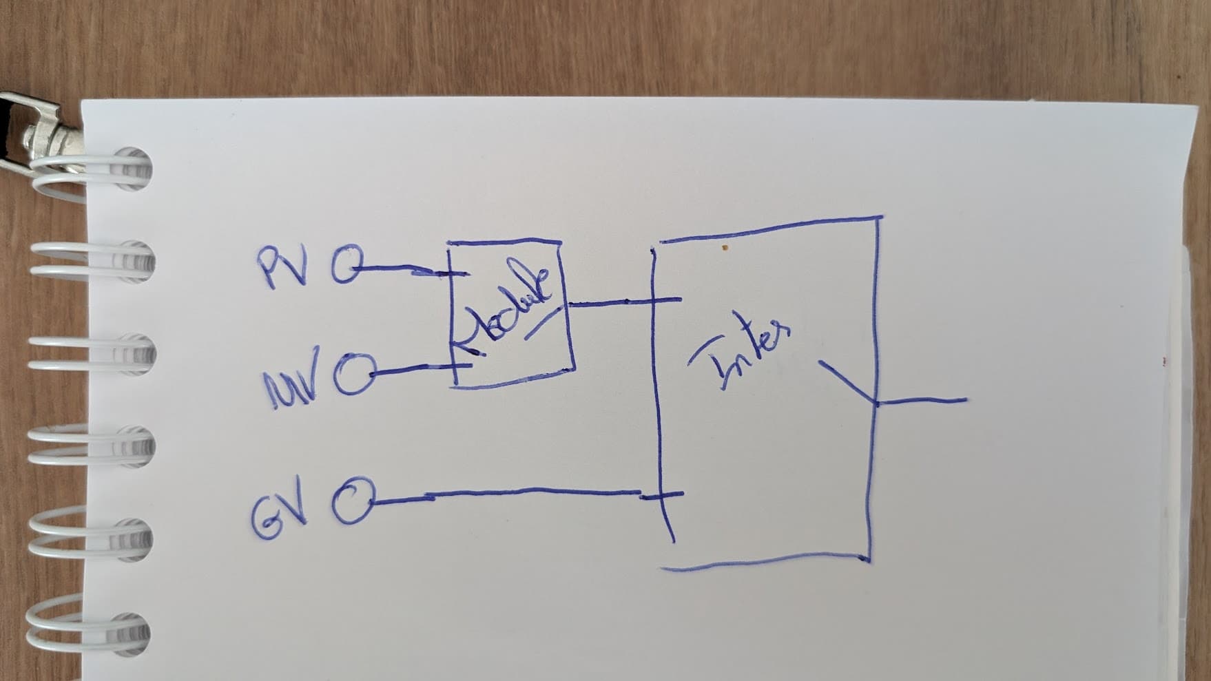

Donc ce que tu me propose c’est plutôt d’utiliser un module 2 sorties.
J’ose pas acheter sur Aliexpress lorsque ça touche au courant 220v.
Cablage comme ça ?
Mathieu
Oui, c’est ça, avec juste deux sorties ca ne devrait pas poser de problèmes.

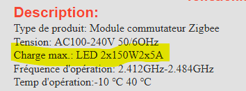

Attention, ces modules ne sont pas prévus pour ce genre de charge (moteur = charge inductive) :
Capture d’écran 2024-06-15 114418

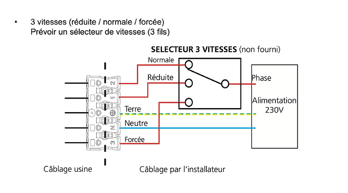

Avec ton câblage il n’y a plus de moyenne vitesse.
Ok pour la charge.
hum…
Effectivement à la réflexion je me suis peut-être un peu avancé, et je n’avais pas saisi cette configuration car généralement, il n’y en a que deux vitesses sur les moteurs de VMC (PV, GV) et j’étais parti là dessus.

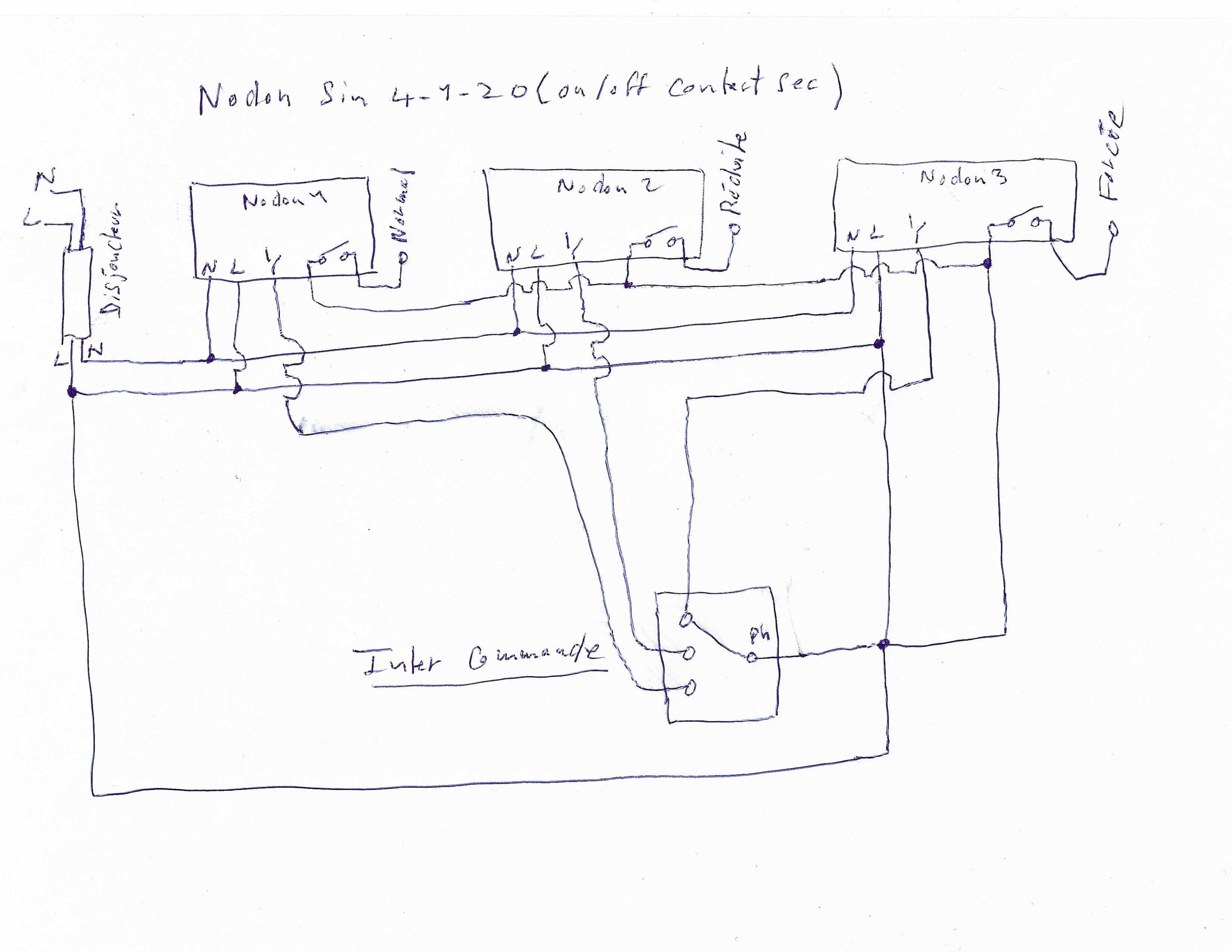

il y aurait une solution a vérifier
je l’est fait vite mais normalement sa devrait fonctionner
par contre il vaudrais 3 Module Multifonction Zigbee NodOn SIN-4-1-20 (ON/OFF, Contact sec)
si on veut le commandée par scénario (pour humidité trop importante) il faudrait un scénario avec toutes les possibilités
