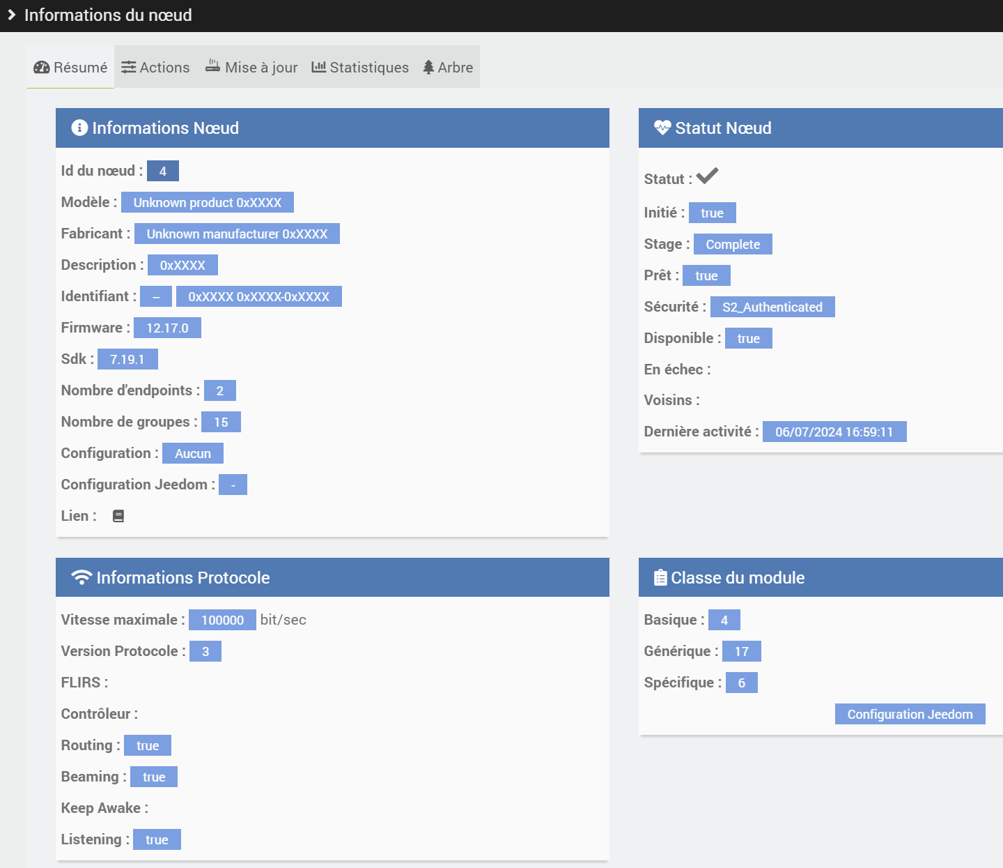

J’ai demarré ma box Luna ce matin comme un novice.
Je veux rajouter un module Shelly Qubino Wave Shutter qui est supporté par la maj 9.12 du plugin Zwave-js-UI.
Le module est inconnu. Une piste pour m’aider (j’ai déjà cherché sur le forum ou google avant de vous solliciter) ?
J’ai essayé de rajouter les commandes manuellement mais rien ne fait bouger mon volet roulant.
Relancez l’interview en s’assurant que le module est proche de la luna (max 3m)
Ne pas exclure/inclure, juste relancer l’interview. Voir les actions du noeud.
Nickel ! Ca a fonctionné.
Dans ma GTL où il y a la Luna, j’ai le linky, box fibre, boitier alarme, interphone…
Ca veut dire qu’il y a trop de perturbation ?
Les inclusions zwave doivent toujours s’effectuer proche du contrôleur de préférence
