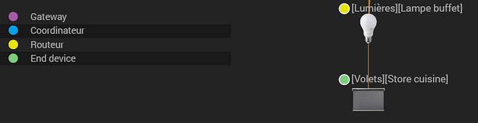

Je viens de tester ceci
Lampe buffet est le routeur du store cuisine.
Je retire l’alimentation électrique du routeur ( lampe buffet) et mon store continue à fonctionner malgé qu’il ne soit plus directement lié a ce dernier.
A vérifier chez vous :wink:

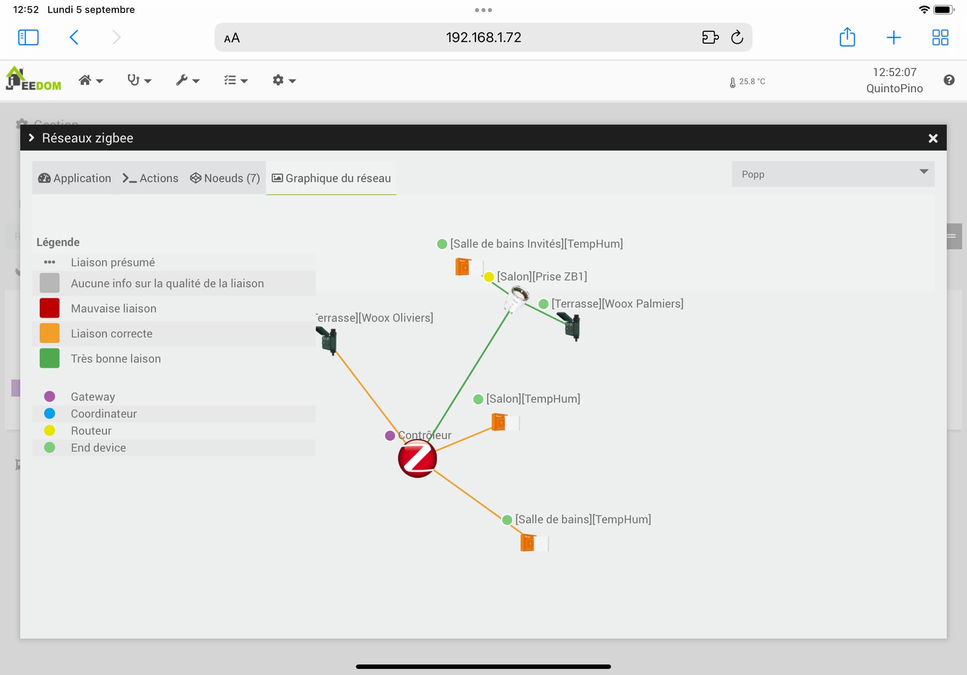

Alors ici lorsque je n’alimente plus la prise la commande n’atteint plus le Woox et a donné une erreur…
zigbee Erreur exécution de la commande [Terrasse][Woox Palmiers][On] : Erreur lors de la requete : http://127.0.0.1:8089/device/command(PUT), data : {« ieee »:« 54:0f:57:ff:fe:05:94:6c »,« cmd »:[{« endpoint »:1,« cluster »:« on_off »,« command »:« on »,« await »:1}],« allowQueue »:false} erreur : {« state »:« error »,« result »:« [0xfb58:1:0x0006]: Message send failure »,« code »:0}
Au niveau du menu zigbee, la disparition de la prise ne se fait pas immédiatement et le graphique du réseau et des rssi etc est inchangé en tous cas le temps de mon test :
Bon… je vais donc programmer une ou deux commandes AT pour éteindre l’arrosage en plus de la commande normale… ça m’évitera de noyer les plantes en cas d’occurence du problème.
Dans ton cas la perte de routage est logique puisque le réseau n’est pas assez maille pour trouver un chemin alternatif lorsque tu supprimes le seul routeur entre le coordinateur et le end point final.

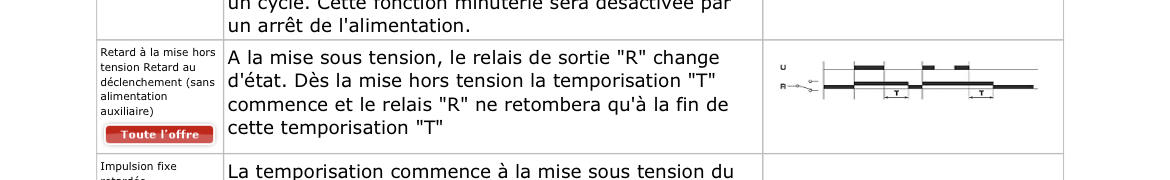

Sinon plus simple pour sécuriser à coup sur ton arrosage, tu pourrais utiliser un contacteur temporiser mécanique genre :
Sur celui ci tu mets une tempo dépassent tous tes temps d’arrosage max et même en cas de coupure de courant tu es sur que ton arrosage sera coupé (car fonctionnement mécanique) et si pas de coupure il coupe au delà de ton temps d’arrosage max donc pas de soucis.

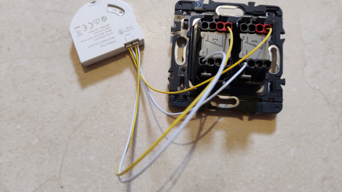

En gros je pars du postula que ton module woox puisse être être binder avec par exemple ce genre de module sur pile:
Si tu mets près de ton module d’arrosage une tempo mécanique temporisé en Toff ( la tempo se déclenche quand ta bobine n’est plus alimenté, donc coupure de courant) la tempo mécanique qui est en résumé comme le minuteur pour faire cuire un œuf, se declencherai en cas de coupure et viendrai déclencher ton module qui enverrait un off par binding ( donc pas besoin d’avoir de coordinateur branché):
